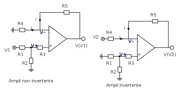

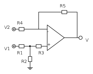

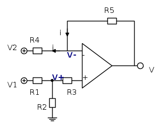

Buonasera :)
qualcuno potrebbe dirmi se ho fatto bene? Devo calcolare V.
V^{+}=R_{2}\frac{V_{1}}{R_{1}+R_{2}}
V^{-}=V^{+}
i=\frac{V^{-}-V_{2}}{R_{4}}
V=iR_{5}+V^{-}
non ho considerato la resistenza R3, fatto bene?

Mi sembra corretto.
Ho fatto un po' di maquillage alle equazioni, dacci un'occhiata ;-)

Sissignore, mi sembra che vada bene. Andrebbe meglio se scrivessi
Codice: Seleziona tutto
R_1  V_1  V^+...
che danno R_1 V_1 V^+...
Oltre al metodo che hai usato, puoi anche utilizzare la sovrapposizione degli effetti accendendo un ingresso per volta: a questo punto ti ritrovi con due configurazioni standard e i conti sono piu` veloci.

Isidoro, come posso accendere un ingresso per volta?

Messaggioda Foto UtenteIsidoroKZ » 18 apr 2012, 23:22
JennyJG ha scritto:Isidoro, come posso accendere un ingresso per volta?

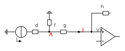

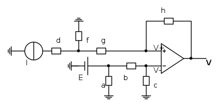

[9] Secondo circuito
Messaggioda Foto UtenteJennyJG » 19 apr 2012, 17:44

Non e` giusto. Perche' Va dovrebbe essere pari a -I d? Quella e` la caduta di tensione sulla resistenza d, non fra A e riferimento: di mezzo c'e` un generatore di corrente.
L'operazionale e` collegato con retroazione positiva. E` proprio cosi` nel testo originale?
