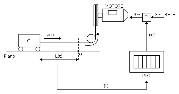

Ti propongo un problema che richiede l'uso interdisciplinare di diverse materie.
Lo schema è puramente indicativo e non rispetta la simbologia ufficiale, serve solo per illustrare il problema.
Il carrello C è in grado di traslare su un piano con attrito
inizialmente incognito.
La massa del carico C è pari ad m ed è inizialmente incognita.
Un motore trifase è connesso tramite un cinematismo al carico C ed è in grado di farlo traslare sul piano ; nello schema la trazione viene effettuata tramite una fune.
Il motore asincrono trifase viene alimentato dalla rete tramite l'azionamento di un teleruttore T.
Un sensore di posizione analogico fornisce la posizione L(t) del corpo C.
Un PLC è in grado di azionare ON/OFF il teleruttore T ( uscita digitale r(t) ) e di leggere la posizione fornita dal sensore ( ingresso analogico f(t) ).
Scopo del sistema è quello di portare il carrello C in posizione 0 con un unico tentativo ( non si può tornare indietro in quanto il moto non è reversibile ).
E' evidente che a causa dell'inerzia del sistema il carrello non si fermerà immediatamente quando il teleruttore staccherà l'alimentazione del motore quindi bisogna tramite un modellino anticipare l'istante di disattivazione dell'alimentazione perché il carrello si porti in posizione finale 0.
Ovviamente il tempo di arresto dipende dalle masse gli attriti la velocità del sistema che devono essere in qualche modo stimati o misurati.
ATTENZIONE : Il problema non è banale.
Se sei interessato facci sapere.

Comunque, per completamento, direi che una simile tesina se non accompagnata da dimostrazione pratica, cade nel nulla. Sarebbe allora quantomeno più sensato rivolgersi ad un simulatore di PLC e cercare di sviluppare un progetto realizzabile con queste simulazioni, da allegare alla tesina... Non ci sarà il tempo di guardarlo assieme all'esame, ma almeno: "vi faccio vedere che ho tentato di capirci qualcosa..."

come avete già detto la roba a nostra disposizione non è un gran che... abbiamo un po' di PLC fanuc, schede di ingresso e uscita digitali, quelle analogiche non ce l'abbiamo.
