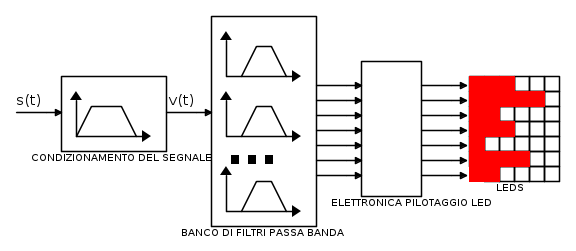

Messaggioda Foto Utentedimaios » 22 apr 2012, 20:03
LukeTSC ha scritto:Smanettando con Filter pro ho provato un po' di configurazioni, e mi sono sorti alcuni dubbi, per esempio ........... Grazie spero di non essere stato troppo pesante O_/
Foto UtenteLukeTSC, il problema non è che sei pesante anzi è piacevole vedere l'entusiasmo con il quale affronti questo progetto ma direi che lo fai in maniera troppo precipitosa.
Iniziamo dalla base del problema e vedrai che la maggior parte delle domande avranno una risposta nel percorso naturale.
Lo schema sarà costituito da 3 parti :
[1] Condizionatore del segnale di ingresso ( guadagno e filtraggio )
[2] Banco di filtri in parallelo per dividere la potenza del segnale nelle varie bande di frequenza prefissate
[3] Circuito di pilotaggio del vu-meter.
Una possibilità è quanto riportato nel prossimo schema :
Il primo stadio potrebbe servire per i seguenti scopi :
[A] Amplificare il segnale quanto serve
[B] Filtrare il segnale al di fuori della banda di interesse
Ogni filtro passa banda del secondo stadio :
[A] Mantiene un guadagno unitario ingresso uscita o al limite prefissato
[B] Seleziona la potenza del segnale nelle bande di interesse
ecc.
Se tu avessi letto il documento di cui ho fornito il link nel post [10] avresti trovato molte risposte.
Per esempio il paragrafo 16.5 è una buona guida.
Rinnovo l'invito precedente.
Prima di usare il software è bene avere le basi teoriche per comprendere esattamente cosa si sta facendo.
Parti dal primo blocco e disegna il circuito per il condizionamento.
[1] Misura o ipotizza l'ampiezza del segnale sorgente
[2] Scegli le frequenze minime e massime del filtro
[3] Scegli il tipo di filtro
[4] Esegui la sintesi con il software o meglio con carta e penna e le formule alla mano.
Facci sapere e non avere fretta.
