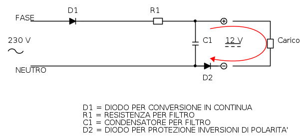

Comunque per costruire un chopper so che si pone in serie alla linea d'alimentazione un diodo. Comunque non sarà una tensione continua perfetta poiché vi è una semionda positiva. Ciò avviene perché il diodo, quando la semionda della tensione è negativa, non conduce; in pratica la corrente sul gate è inferiore a zero e, di conseguenza, il diodo non conduce. Inoltre si applica un filtro RLC per "pulire" il gradino di tensione media. Questo è quello che ho studiato a scuola. Potrei avventurarmi e crearne uno in tal modo ma, da buon intelligente, cerco consigli di esperti che di questi dispositivi ne hanno realizzato una miriade... Chi vuole darmi una mano? :D

TardoFreak ha scritto:Essendo un circuito sarebbe meglio disegnarlo. Descriverlo a parole è come tentare di far sentire una musica usando le parole.
Questo è lo schema del circuito che ho esposto

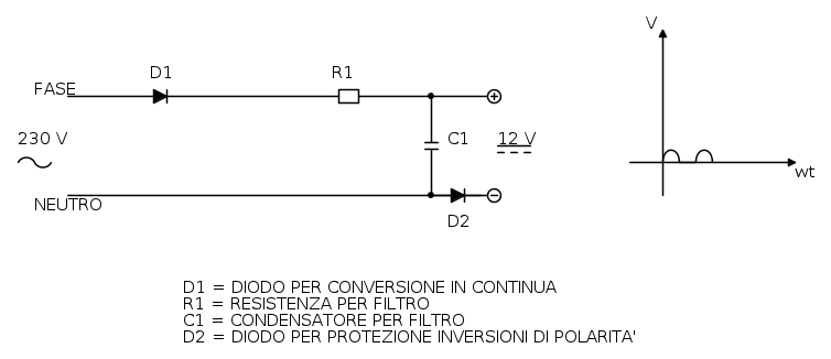

Messaggioda Foto UtenteSICILIANTRIPHASE » 7 mag 2012, 0:36
Ho appena installato il software e ho buttato giù lo schema... Non sono poi così ignorante dai :mrgreen:
Spero di aver fatto un bel lavoro. Complimenti per l'estensione FIDOCAD, questo forum è eccezionale per questo insisto a frequentarlo. Scusate se sono andato un po' fuori topic.

Messaggioda Foto UtenteIsidoroKZ » 7 mag 2012, 0:42
A parte altre cose che non vanno, quello in rosso e` il percorso che dovrebbe fare la corrente.
Come fa a passare in quello modo? Riesci a vedere che e` impossibile?

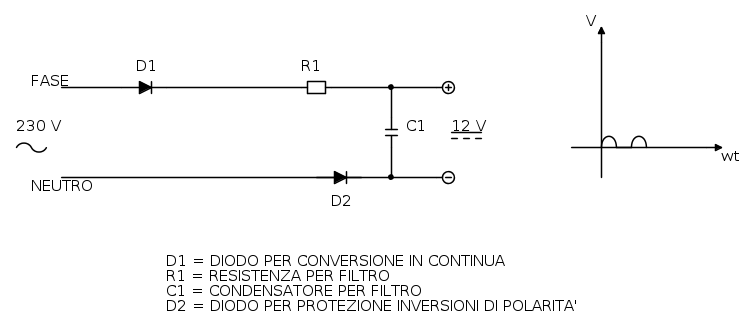

Messaggioda Foto UtenteSICILIANTRIPHASE » 7 mag 2012, 0:50
Foto UtenteIsidoroKZ hai ragione è stata una distrazione. Cos'altro vedi di sbagliato? Comunque sotto posto lo schema corretto:
