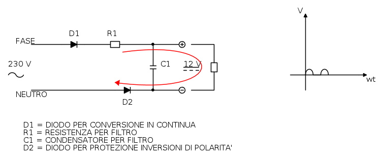

Quello disegnato da te sembra più un raddrizzatore, ma non credo. Un chopper è un convertitore cc/cc, ovvero in ingresso dovresti avere una tensione continua.
Dovresti dirci anche cosa vuoi alimentare.
Che io sappia un chopper è molto utilizzato per pilotare motori in corrente continua.
Quindi potrebbe non essere quello che cerchi.
Se ti va e hai tempo magari leggiti questo articolo sul chopper.
Passo e chiudo.

SICILIANTRIPHASE ha scritto:... Cos'altro vedi di sbagliato?...
D1 e D2 ... fanno a testate!
Punta (catodo) contro punta o cxlo (anodo) contro cxlo non fanno scorrere corrente. -:-

Messaggioda Foto Utenteclaudiocedrone » 7 mag 2012, 2:48
Potrebbe essere un raddrizzatore se i 230 V avessero presa centrale,così è solo un modo un po' creativo di ottenere un circuito aperto. O_/

SICILIANTRIPHASE ha scritto:Foto UtenteIsidoroKZ hai ragione è stata una distrazione.
Non e` stata una distrazione, non hai le conoscenze di elettronica sufficienti a capire come funziona o non funziona quel circuito, tant'e` vero che hai rifatto esattamente lo stesso errore.
La domanda era, e rimane la stessa: A parte altri svarioni, come fa la corrente a passare lungo il percorso in rosso?
Riesci a vedere che e` impossibile che la corrente scorra in quel modo?

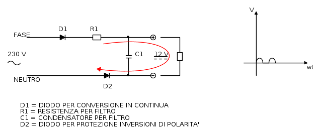

Messaggioda Foto UtenteSICILIANTRIPHASE » 7 mag 2012, 12:36
Ragazzi avevo inviato una risposta ma non si è inviata... Comunque ripeto: sarà che era tardi ieri notte ma, non solo ho fatto lo stesso errore, ho scambiato anche il chopper che è un convertitore DC/DC con un raddrizzatore che è di tipo AC/DC... Credetemi so la differenza, anche se è vero che mi mancano le basi di elettronica (dato che il mio indirizzo scolastico è stato un altro). Comunque potrei mettere il diodo D2 in serie al condensatore C1, ma con il catodo verso il neutro? E' abbastanza chiaro che in tal modo il diodo D2 non consente il passaggio di corrente. Ciao O_/

Messaggioda Foto UtenteIsidoroKZ » 7 mag 2012, 13:23
Stai andando a casaccio: secondo me e` opportuno che studi seriamente elettrotecnica ed elettronica, altrimenti continuerai a voler mettere D2 chissa` dove, cercando una protezione da inversione di polarita` che NON ESISTE e non puo` esistere in quel circuito.
