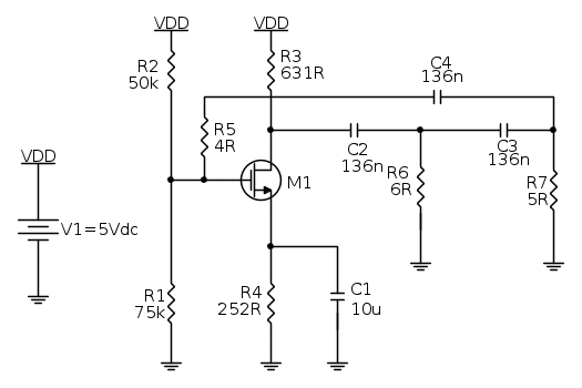

credo di aver capito; mi hai fatto scegliere tra i vari circuiti quale fosse quello da preferire per farmi render conto che sul mio circuito i valori delle resistenze del circuito di polarizzazione devono essere molto superiori rispetto a quelle della parte di retroazione in modo tale che non passi corrente in esse e quindi non sprecassi potenza a "scaldarle". Poi che dovrei fare per andar avanti nel mio progetto??

Avevi 20mW a disposizione, avevi scelto di farli dissipare al partitore di polarizzazione, senza lasciare corrente per il MOS. Invece praticamente tutta la corrente a disposizione e` meglio che vada sul MOS, il quale deve garantire un guadagno minimo, avevi detto 29, vedremo se e` giusto.
Progetta la polarizzazione del MOS (e le dimensioni del MOS) in modo da consumare 20mW e riuscire ad amplificare almeno 30 volte (se poi sono di piu` vediamo). Devi anche dimensionare il MOS per ottenere questo risultato.

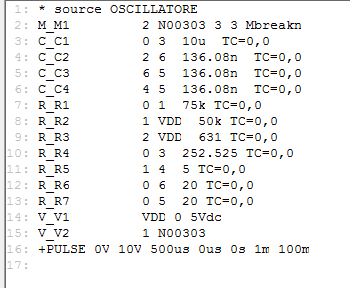

Ho provato a ricalcore il tutto e ho impostato i seguenti valori ma non mi sembra che i circuito oscilli!! Potete darmi qualche consiglio su cosa dovrei modificare ? Grazie

leoc2589 ha scritto:Ho provato a ricalcore il tutto e ho impostato i seguenti valori ma non mi sembra che i circuito oscilli!! Potete darmi qualche consiglio su cosa dovrei modificare ? Grazie
Se vuoi ricevere aiuto e magari imparare qualcosa devi cercare di favorire gli altri utenti. Le regole ci sono perché aiutano a migliorare il servizio sia per chi chiede sia per chi deve rispondere. Il tuo post [33] doveva essere scritto come segue:
Credimi, non è stato difficle. Bastava andare al tuo post [7], cliccare sotto l'immagine la voce "sorgente FidoCadJ", copiare, e incollare lo schema su FidoCadJ. A quel punto bastava inserire i valori e ripostare lo schema. Tempo impiegato dal sottoscritto 5 minuti: 4 per capire cosa avevi postato e 1 per fare il disegno!
La prossima volta non ci sarà un Foto UtenteEnChamade che ti riposta lo schema ma, con molta probailità, ci sarà solo un sapiente Foto UtenteIsidoroKZ un po' irritato che potrebbe cambiare idea e non aiutarti più. Pensaci. O_/ O_/
PS: mi stupirei se oscillasse...

per favore Dimmi il perché; da solo non riesco ad arrivarci. Ho seguito consigli degli altri precedentemente ma ora nn so cosa devo fare azz. e l'esame si avvicina :cry:

Foto Utenteleoc2589 io sto ancora aspettando di sapere a cosa dovrebbe servire R_5 (v. [16] e [17]): se non leggi le osservazioni che ti vengono fatte, perché dovremmo continuare a spiegarti le cose?

Da quanto mi ha detto il professore serve per l'innesco dell' oscillazione; ma io in realtà non so a cosa veramente serve e con ciò non riesco a ricavarmelo. Chiedevo aiuto a voi per queste robe infatti. Grazie per la celere risposta

leoc2589 ha scritto:ma io in realtà non so a cosa veramente serve
Come ti ha spiegato Foto UtenteIsidoroKZ in [17], non serve a nulla, fa solo danno.
Poi, per il circuito gentilmente riportato da Foto UtenteEnChamade in [34], determina il guadagno d'anello alla frequenza di oscillazione, riportando qui i conti. Poi vedremo.

Guadagno ad anello:
\frac{Vo}{Vgs}=A
Rp=\frac{R1R2}{R1+R2}
A=\frac{-gmR3Rp}{R3+R5+Rp+\frac{2}{sC}+\frac{2R3}{sCR}+\frac{2}{s^{2}C^{2}R}+3\frac{R3R5}{sCR}+3\frac{R5}{s^{2}C^{2}R}+3\frac{R3Rp}{sCR}+3\frac{Rp}{s^{2}C^{2}R}+\frac{R3}{s^{2}C^{2}R}+ \frac{1}{s^{3}c^{3}R}}
w=\frac{1}{\sqrt{2R+2R3+3R5R3+3RpR3}}
Poi azzero parte mmaginaria e sull'equazione del guadagno e cerco di calcolarmi valori R e C.
Aspetto chiarimenti Grazie 1000

Come mai R_6 ed R_7 non compaiono?
PS: Usa i pedici nella scrittura delle equazioni :!:
