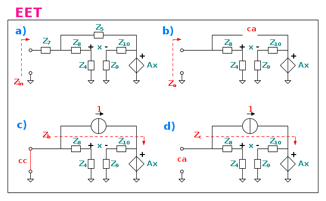

Io come sempre, da buon seguace della “Technical Therapy”, userei quanto insegnato da Middlebrook, ovvero calcolerei le tre impedenze caratteristiche a partire dalle particolarizzazioni dello schema iniziale a)
al fine di ricavare Za, Zb e Zc, per poter applicare la relazione notevole dell'EET
Z_{in}=Z_{7}+Z_{a}\frac{1+\frac{Z_{b}}{Z_{5}}}{1+\frac{Z_{c}}{Z_{5}}}
(NB Z7 è stata esclusa inizialmente per ragioni semplificative ed aggiunta a fine calcolo).
Semplici considerazioni circuitali permettono di scrivere rapidamente le tre impedenze caratteristiche che sono state tutte considerate delle impedenze al fine di ottenere un risultato generale
\left\{ \begin{align}
  & Z_{a}=Z_{8}+Z_{4} \\
 & Z_{b}=0 \\
 & Z_{c}=Z_{8}+Z_{4}-Z_{4}\left( 1+\frac{Z_{10}}{Z_{9}} \right)=Z_{8}-\frac{Z_{4}Z_{10}}{Z_{9}} \\
\end{align} \right.
dalle quali infine
Z_{in}=Z_{7}+Z_{a}\frac{1}{1+\frac{Z_{c}}{Z_{5}}}=Z_{7}+\left( Z_{8}+Z_{4} \right)\frac{1}{1+\frac{Z_{8}}{Z_{5}}-\frac{Z_{4}Z_{10}}{Z_{5}Z_{9}}}=Z_{7}+\frac{\left( Z_{8}+Z_{4} \right)Z_{9}Z_{5}}{Z_{5}Z_{9}+Z_{8}Z_{9}-Z_{10}Z_{4}}
Particolarizzando per questo caso particolare si può trovare l'impedenza di ingresso cercata
Z_{in}=R_{7}+\frac{\left( R_{8}+\frac{1}{sC_{4}} \right)\frac{R_{9}}{sC_{5}}}{\frac{R_{9}}{sC_{5}}+R_{8}R_{9}-\frac{R_{10}}{sC_{4}}}=R_{7}+\frac{sR_{8}R_{9}C_{4}+R_{9}}{s^{2}R_{8}R_{9}C_{4}C_{5}+s(R_{9}C_{4}-R_{10}C_{5})}

RenzoDF ha scritto:dello schema iniziale a)
Avendo considerato un operazionale ideale, il risultato e` giusto, ma con uno reale non funzionerebbe: mi sembra che abbia scambiato i morsetti + e - dell'ingresso, oppure devi prendere A negativo, ma quando va a meno infinito va tutto a posto.
Perche' le frecce rosse che indicano l'impedenza sono in quella posizione? Disallineamento di fidocad oppure indichi cosi` dove vuoi prendere l'impedenza? Io la freccia la metto a meta` fra i due morsetti fra cui si vuole l'impedenza.

IsidoroKZ ha scritto:Avendo considerato un operazionale ideale, il risultato e` giusto, ma con uno reale non funzionerebbe:
Ovviamente, come parimenti non funzionerebbe la relazione da te scritta in [7].
Quella con l'operazionale reale la lascio ricavare a te, .. e sarei curioso di sapere cosa intendi per "reale". :-)
IsidoroKZ ha scritto:... mi sembra che abbia scambiato i morsetti + e - dell'ingresso, oppure devi prendere A negativo, ma quando va a meno infinito va tutto a posto.
... hai ragione ora correggo. ( Edit -> Fatto!)
IsidoroKZ ha scritto: ... Perche' le frecce rosse che indicano l'impedenza sono in quella posizione? Disallineamento di fidocad oppure indichi cosi` dove vuoi prendere l'impedenza? Io la freccia la metto a meta` fra i due morsetti fra cui si vuole l'impedenza.
Nessun disallineamento, io la metto così; l'impedenza implica la considerazione di una "sezione" e, a mio parere, è più corretto rappresentarla in quel modo.
[16] Re: impedenza di ingresso sallen key
Messaggioda Foto UtenteIsidoroKZ » 16 mag 2012, 18:30
Mi riferivo agli ingressi scambiati: in un operazionale ideale i due ingressi sono equivalenti, si possono scambiare e funziona tutto lo stesso, invece in uno reale scambiare i morsetti vuol dire trasformare la retroazione in positiva e il circuito satura.
