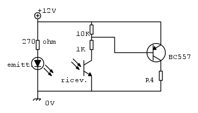

Messaggioda Foto Utentedimitri94 » 23 mag 2012, 8:49
scusa la mia ignoranza in materia transistor, ho messo i nomi alle resistenze ma non ho capito bene dove devo mettere la resistenza da 10k e quella da 1k... :oops:

Messaggioda Foto Utentedimitri94 » 23 mag 2012, 8:50
mi sono dimenticato lo schema :mrgreen:

Messaggioda Foto Utentesimo85 » 23 mag 2012, 9:30
R2 da 10k ed R3 da 1k.

Messaggioda Foto Utentedimitri94 » 23 mag 2012, 9:53
quindi rimane cosi:
però R4...? :-o

Messaggioda Foto Utentemarco438 » 23 mag 2012, 10:39
Scusa ma R4 non rappresenta il tuo carico?

Messaggioda Foto Utenteclaudiocedrone » 23 mag 2012, 11:33
:-) Bel circuito e anche sicuramente funzionante ma...assolutamente incongruente con la richiesta iniziale,se deve essere un telecomando emittente e ricevente come fanno ad avere l'alimentazione in comune ? Con quella configurazione basterebbe un interruttore e si risparmierebbero tre transistor e tre resistenze ! :mrgreen: O_/

Messaggioda Foto Utentedimitri94 » 23 mag 2012, 12:30
AAAHHH ok ok.. :D
claudiocedrone ha scritto:se deve essere un telecomando emittente e ricevente come fanno ad avere l'alimentazione in comune ?
ho messo nello schema l' alimentazione in comune solo per comodità... ovvio che poi nella raltà il circuito dell emittente e del ricevente saranno alimentati con due alimentazioni entrambe 12V... :mrgreen:

Messaggioda Foto Utenteclaudiocedrone » 23 mag 2012, 13:25
:-) Certo,ma negli schemi,comodità a parte, è ovvio ciò che si vede non ciò che si immagina ! O_/

Messaggioda Foto Utentedimitri94 » 24 mag 2012, 18:13
ho montato su breadboard il circuito e funzionaaa :D
non ho ancora testato fino a quale distanza si riesce ancora a farli comunicare ma lo faro presto... :ok:
l' unica cosa che il fototransistore (quello ricevente) è molto sensibile alla luce e in un luogo con buona illuminazione praticamente non funziona e se si mettte un led come carico il led rimane sempre acceso... :?
c' è un modo per sviare questo inconveniente...? :-)

Messaggioda Foto Utentesimo85 » 25 mag 2012, 1:14
dimitri94 ha scritto:c' è un modo per sviare questo inconveniente...?
Proteggere la parte del sensore con vetro scuro, quello che si usa per saldare (no stagno) o per vedere le eclissi, potrebbe essere una soluzione. Prova.
