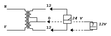

Salve a tutti :D
Ho un trasformatore con le seguenti specifiche:
Pr. 220-380 V
30 VA
Sec. 12-12
1,25 A
50-60 Hz
La mia necessità è di collocarlo dentro un case ed ho scelto a tale scopo un case di un alimentatore di computer, oramai defunto.
Ho rimosso internamente il grande circuito che è fermato alla base con 4 viti, poi ho notato che dietro la presa di alimentazione c'è un piccolo circuito con 3 condensatori, un toroide ed una resistenza, dal quale poi escono i due fili di fase e neutro che vanno al grande circuito.
Si tratta magari di uno stabilizzatore o cosa?
Posso connettere ad esso il trasformatore o quest'ultimo deve essere connesso direttamente al 220 V senza che vi sia questo piccolo circuito di mezzo?
Ringrazio in anticipo per la vostra collaborazione :D

Gammaray ha scritto: ho notato che dietro la presa di alimentazione c'è un piccolo circuito con 3 condensatori, un toroide ed una resistenza, dal quale poi escono i due fili di fase e neutro che vanno al grande circuito.
premesso che un'immagine o uno schemino aiuterebbe molto, credo che il circuito nel quale ti sei imbattuto sia il filtro EMI RFI inserito sull'alimentazione, potresti lasciarlo ma dovrai avere l'accortezza di valutare quanto assorbimento può supportare perché possa alimentare il tuo trasformatore.

A scanso di guai, posso eliminarlo e connettere il trasformatore direttamente al 220 V?

Certo, perché il trasformatore possa fornirti al secondario, quindi in uscita la tensione di 12 V dovrai necessariamente fornirgli al primario quindi al suo ingresso la tensione di alimentazione di rete di 230 V 50 Hz, ovviamente interponendo in serie un adeguato interruttore per comandarne l'accensione e lo spegnimento.
Facendo molta attenzione nel distinguere il lato primario (230V) e dil lato secondario (12V). ;-)

Un'ultima domanda: Il trasformatore ha nella parte superiore degli zoccoli in plastica con dei morsetti dove sono già saldati i fili provenienti dall'interno e sono già scritte le indicazioni per le connessioni.
In un lato ci sono 3 morsetti: in uno c'è scritto "0", in uno "220" e in un altro "380"; dato che ho 220 V devo collegare il fase ed il neutro ai morsetti "0" e "220", ma è indifferente il modo in cui li connetto, dato che si tratta di corrente alternata? O dovrei connettere la fase al morsetto con la dicitura "220 V" e il neutro al morsetto con la dicitura "0"? (O viceversa?)
Inoltre, in uscita ho 3 morsetti: due con scritto su "12" ed uno con "0".
Suppongo che i due con scritto "12" diano +12V e -12V, giusto?

Gammaray ha scritto:dovrei connettere la fase al morsetto con la dicitura "220 V" e il neutro al morsetto con la dicitura "0"? (O viceversa?)
è indifferente ai fini del funzionamento, ma rispettare 0 per il neutro e 230 per la fase realizza un corretto cablaggio.
Gammaray ha scritto:in uscita ho 3 morsetti: due con scritto su "12" ed uno con "0".
premesso che puoi sempre verificar emisurando con un multimetro in portata volt , dovresti avere:
morsetti 12 V - 0 = 0 -12 V
morsetti 12 V -12 V = 0 - 24 V
Gammaray ha scritto: ...diano +12 V e -12V, giusto?
la tensione di uscita è variabile non costante, i segni più e meno non ci sono. ;-)

prima di realizzare connessioni verifica con un multimetro (tester) le tensioni in uscita.

Lo schema è abbastanza chiaro e completa il tutto :)
