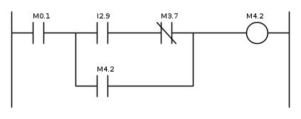

Grazie ad entrambi...scusate ancora l'ignoranza ma avrei un'altra domanda. Come funzionano le funzioni set/reset delle memorie??

Messaggioda Foto Utentedimaios » 29 mag 2012, 17:16
La funzione SET pone a 1 il bit corrispondente.
La funzione RESET pone a 0 il bit corrispondente.
Per fare un esempio ti illustro alcune righe in LADDER.
Vale il medesimo criterio anche in altri linguaggi di programmazione PLC.
In questo caso il SET ed il RESET del bit 2 della Merker 23 sono separati.
Il SET ed il RESET sono scatenati dal verificarsi delle condizioni poste prima del comando.
( nel caso del SET quando ( il bit 0 della Merker 25 ) = 1 E CONTEMPORANEAMENTE ( il bit 4 della Merker 45 ) = 0 )
Un modo diverso e' quello di utilizzare il blocco dedicato.
ATTENZIONE all'ordine con il quale vengono eseguite le operazioni di attivazione del SET e del RESET.
A seconda della logica prevista e' meglio privilegiare l'azione di SET o di RESET per cui la sequenza di verifica delle condizioni deve essere scelta in base al funzionamento richiesto ( scelta del blocco SR oppure RS ).
