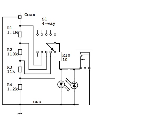

[16] Re: Schema circuito oscilloscopio con scheda audio PC
Messaggioda Foto UtenteDarwinNE » 30 mag 2012, 12:45
carlomariamanenti ha scritto:qui http://www.marzocchi.net/Olafsen/Hardware/Oscilloscopio forse la soluzione alla tua richiesta.
Toh! Lo riconosco quel circuito... all'epoca avevo discusso abbastanza con Olaf.
Una delle cose che si potrebbe fare per migliorarlo potrebbe essere il compensare l'attenuatore resistivo, ma questo lo farei solo in un secondo tempo.
Invece consiglierei a Foto Utentepierfrancis di lasciar perdere tecniche strane per abbassare la frequenza e di accontentarsi della banda passante della scheda audio. Qui c'è un bellissimo articolo scritto da Foto UtenteBrunoValente in cui presenta un circuito serio per mostrare in tempo equivalente segnali fino a 500 MHz con oscilloscopi con banda molto inferiore:
http://www.electroyou.it/webmaster/wiki/brunovalente1
Abbassando la frequenza in gioco, è possibile che il circuito possa essere semplificato, ma rimane comunque roba non alla portata di principianti.

[17] Re: Schema circuito oscilloscopio con scheda audio PC
Messaggioda Foto Utentepierfrancis » 30 mag 2012, 15:47
grazie mille!!! ma troppo complicato da realizzare :-)
Ritornando al circuito di http://www.marzocchi.net/Olafsen/Hardware/Oscilloscopiose non devo amplificare segnali molto bassi posso semplificare in questo modo?

[18] Re: Schema circuito oscilloscopio con scheda audio PC
Messaggioda Foto UtenteBrunoValente » 30 mag 2012, 16:05
DarwinNE ha scritto:...Invece consiglierei a Foto Utentepierfrancis di lasciar perdere tecniche strane per abbassare la frequenza e di accontentarsi della banda passante della scheda audio.
Concordo con Foto UtenteDarwinNE e aggiungo che l'oscilloscopio serve principalmente a far vedere la forma dell'onda da ispezionare, altrimenti, se ci si accontentasse solo della misura dell'ampiezza del segnale o di una delle sue componenti armoniche, sarebbe sufficiente utilizzare un voltmetro per alta frequenza o un voltmetro selettivo.
Dico questo perché tecniche come la modulazione per traslare in bassa frequenza la fetta di banda da ispezionare deformano completamente la forma dell'onda e quindi l'immagine che apparirebbe a monitor sarebbe tutt'altra cosa rispetto alla forma dell'onda del segnale prima della modulazione.
Per abbassare la frequenza e mantenere invariata la forma dell'onda si deve passare per forza per il campionamento come nel circuito del mio articolo, con tutte le difficoltà che questo comporta.
