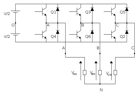

Ciao a tutti,
mi chiamo Marco e sto studiando ingegneria elettrica presso il politecnico di Torino.
Mi sono iscritto oggi alla vostra comunità in quanto ho dei bubbi sul funzionamento dell'inverter trifase a tensione impressa e sono sicuro che voi siete pienamente in grado di rispondermi.
Le mie domande sono queste due:
perché si sdoppia l'alimentazione del dc link per i carichi collegati a stella, mentre per quelli collegati a triangolo viene mantenuta unita?
Cosa significa gestire o non gestire il centro stella di un carico con appunto il centro stella isolato?
Aspettando con curiosità le vostre risposte porgo cordiali saluti.
Marco

ciao Foto UtenteDalmyz88 e benvenuto.
Non sono sicuro di aver capito la domanda.
Tu vuoi sapere perché nell'analisi delle tensioni sul carico a stella si sdoppia l'alimentazione continua e si fa riferimento a un centro stella ideale :?:

Buongiorno Foto Utentelillo,
grazie mille per aver risposto.
Esatto la mia richiesta è proprio quella perché la tensione Vd del DC link viene sdoppiata e composta dalla somma di +Vd/2 e -Vd/2.

Dalmyz88 ha scritto:perché si sdoppia l'alimentazione del dc link per i carichi collegati a stella, mentre per quelli collegati a triangolo viene mantenuta unita?
nell'analisi che effettuavamo noi tale sdoppiamento lo facevamo comunque.
Osservando la parte di circuito disegnata la tensione V_{AO} vale:
V_{AO}=\frac{V}{2} \rightarrow Q_1 \; \text {on}
V_{AO}=-\frac{V}{2} \rightarrow Q_4 \; \text {on}
Continuando il ragionamento sulle altre due fasi troveremo che la tensione è pari a V/2 quando sono accesi i BJT del semi-ponte superiore, e -V/2 quando saranno accesi quelli del semi-ponte inferiore.
Se il carico risulta a triangolo, le tensioni sul carico saranno V_{AB}, V_{BC}, V_{CA}, ricavabili ovviamente come differenza tra le tensioni precedentemente trovate:
V_{AB}=V_{AO}-V_{BO}
V_{BC}=V_{BO}-V_{CO}
V_{CA}=V_{CO}-V_{AO}
per ottenere sul carico un'onda di tensione quasi quadra.
Se il carico è a stella la situazione si fa un po più ardua:
Possiamo scrivere le tre tensioni sul carico come:
V_{AN}=V_{AO}-V_{NO}
V_{BN}=V_{BO}-V_{NO}
V_{CN}=V_{CO}-V_{NO}
dove V_{NO} è la d.d.p. tra il punto astratto O e il centro stella N.
Sommando membro a membro le 3 equazioni otteniamo:
V_{AN}+V_{BN}+V_{CN}=V_{AO}+V_{BO}+V_{CO}-3V_{NO}
Il primo membro dell'equazione può essere riscritto come:
V_{AN}+V_{BN}+V_{CN}=\dot{z}(i_A+i_B+i_C)
NB: La z non è l'impedenza nel senso stretto in quanto non siamo in regime sinusoidale, ma è più un operatore attraverso il quale leghiamo tensione e corrente sul carico.
Resta il fatto che nel nodo N la somma delle tre correnti deve essere nulla. Questo annulla il primo termine dell'equazione e ci permette di trovare la d.d.p. V_{NO}:
V_{NO}=\frac{1}{3}(V_{AO}+V_{BO}+V_{CO})
noto il quale possiamo trovare le tensioni sul carico:
V_{AN}=\frac{2}{3}V_{AO}-\frac{1}{3}(V_{BO}+V_{CO})
V_{BN}=\frac{2}{3}V_{BO}-\frac{1}{3}(V_{AO}+V_{CO})
V_{CN}=\frac{2}{3}V_{CO}-\frac{1}{3}(V_{AO}+V_{BO})
sul carico avremo un segnale a sei livelli. In entrambi i casi abbiamo sdoppiato il DC link.

Messaggioda Foto UtenteDalmyz88 » 1 giu 2012, 11:26
Ciao Foto Utentelillo,
grazie mille per la dimostrazione dei passaggi. Da quello che ho capito lo sdoppiamento del DC link serve per permetterci di eseguire ladimostrazione, è una cosa solamente didattica. Giusto?
Puoi illuminarmi anche sulla gestione di un centro stella isolato?

Messaggioda Foto Utentelillo » 1 giu 2012, 11:35
Si, noi l'abbiamo utilizzata per trovare le forme d'onda della tensione sul carico, che sia esso a stella o a triangolo.
Mi dispiace ma non posso aiutarti sulla seconda domanda in quanto non ho mai trattato l'argomento. Resto in attesa con te sperando che qualcuno illumini entrambi :D
