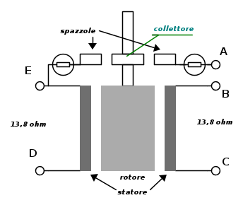

eddy ha scritto:...Seguendo la logica del disegno mi verrebbe da dire metti D e B insieme e alimenta con la 230V su A e C ...Se non dovesse girare metti D e C insieme e alimenta su A e B ...
Direi che non possiamo basarci su un disegno e nemmeno andare per tentativi; non dovrebbe essere difficile controllare il verso dei due avvolgimenti statorici.

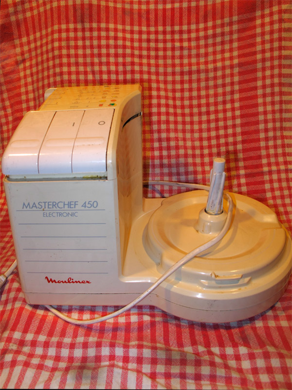

Leo43 ha scritto:..mi e' stato portato da una vicina il motore di un mixer Moulinex Masterchef 450 privo della scheda di controllo e completamente scollegato,..
e come la scheda ora è sparito anche

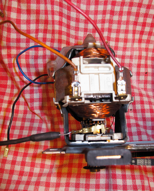

Come prima cosa, grazie mille per la risposta. La scheda purtroppo non c'e' piu' perche' la proprietaria ha portato il frullatore presumibilmente al negozio, dove qualcuno lo ha aperto, poi non si e' capito bene cosa e' successo, o forse e' stato giudicato "irreparabile", fatto sta' che e' tornato nelle mani della proprietaria completamente smontato e senza alcuni pezzi tra cui la scheda, che credo funzionasse da variatore di velocita', vista l'esistenza sul coperchio di una feritoia per un potenziometro slider, e di un interruttore ON-OFF.
Ho provato immediatamente a collegare D con B ed alimentare tra A e C ma non succede nulla. Nessun assorbimento e nessun movimento del motore. Allora ho invertito il senso di uno degli avvolgimenti dello statore collegando D con C ed alimentando tra A e B ma il risultato e' stato lo stesso.
Mille grazie anche a te per la risposta.
Ho provato a collegare D con C e B con A ed alimentare il motore tra A ed E ma il motore inizia a vibrare (presumibilmente alla frequenza di rete ?) senza ruotare, e misuro un'assorbimento di circa 4,3 Amp. che potrebbero essere anche di piu' in quanto ho staccato subito il collegamento per non bruciare il tutto e quindi non ho dato il tempo al multimetro di stabilizzarsi. Stessa cosa succede se inverto il senso di una delle due bobine dello statore, collegando D con B e C con A, alimentando sempre tra A ed E.
Per verificare se ci fosse un problema nel rotore, ho collegato il multimetro ai capi delle spazzole, misurando "resistenza infinita" (o comunque almeno superiore ai 40 Mohm della portata dello strumento), e ruotando molto lentamente a mano il rotore, ho visto che ci sono 9 punti equidistanti in cui la resistenza per un attimo scende a circa 34 Ohm. Il collettore presenta 20 espansioni polari, ma purtroppo non riesco a misurarne la continuita', anche perche' non saprei dire su quale polo inizia e su quale finisce ogni avvolgimento del rotore.
Aggiungo in fine due foto dei due lati del motore, e ringrazio ancora chi vorra' continuare ad impegnarsi insieme a me per riportare in vita il frullatore.
eddy ha scritto:allora quello è motore universale e come tutti i motori universali lo statore ed il rotore sono in serie (come già ti hanno detto)

mir ha scritto:
mentre per l'alimentazione di questo motore direttamente alla tensione di rete, mi viene qualche dubbio, io proverei a collegare in serie gli avvoglimenti di statore con le spazzole come D in C e B in A ed alimentando tra A ed E ma non essendone molto sicuro alimenterei con un variac fornendo tensione per gradini e misurando al contempo tensione ed assorbimento.

Unisci il filo arancione alla spazzola, (seconda foto) e collega rosso e blu alla linea, se non ci sono difetti dovrebbe avviarsi.
Comunque, forse è un effetto delle foto che hai fatto, oppure mi sembra che le matasse sono di colore diverso? Dalle prima foto si nota come il colore del rame della matassa di statore sia più "bruna" rispetto a quella opposta.(seconda foto)
Forse è cotta?
Forse è cotta?

Ros09 ha scritto:Unisci il filo arancione alla spazzola, (seconda foto) e collega rosso e blu alla linea, se non ci sono difetti dovrebbe avviarsi.
GRAZIE !!!!!!!
ho fatto i collegamenti come ha detto tu, ma il motore non si e' mosso. Allora ho provato a dare un'accenno di giro all'asse del rotore ed il motore e' partito..... Il problema era che levando l'alimentazione non ripartiva senza "l'aiutino". Mi sono allora concentrato sul collettore e sulle spazzole. Ho dato una ripassata al collettore con tela smeriglio finissima, e poi ho "pareggiato" i carboncini che avevano assunto una curva asimmetrica. Nello smontare le spazzole mi sono accorto che una delle due non usciva dalla sede pur tirando indietro la molletta e quindi e' possibile che si fosse incastrata e non facesse ben contatto sul collettore. Fatto sta' che rimontate le spazzole e ricollegato il motore secondo il tuo suggerimento il motore e' partito regolarmente ! Poiche' l'assorbimento a vuoto e' di 0,45Amp, e quindi ampiamente nei dati di targa, ho rimontato il frullatore, e grazie ad un piccolo esercizio di meccanica, ho anche ripristinato la funzionalita' del pulsante monostabile di avviamento presente sul coperchio dell'apparecchio, che e' gia' ritornato nelle mani della felicissima proprietaria.
