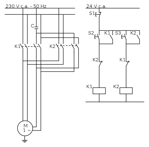

Messaggioda Foto UtenteCandy » 5 giu 2012, 19:59
Lo schema [8] va bene per motori monofase a tre avvolgimenti, più simili ai trifase.

[12] Re: Fare girare al contrario il motore
Messaggioda Foto UtenteCandy » 5 giu 2012, 20:25
Gli schemi poi, nel limite del possibile, si fanno bene:
- si rispetta il senso della proporzione tra i simboli;
- la siglatura;
- si evitano incroci tra le linee eccessivi, che ne confondono la leggibilità. (Come per lo scrivere una frase);
- si rispetta il CAD usando appropriatamente le linee corrette ed i simboli

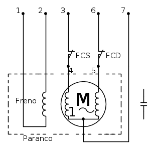

Messaggioda Foto Utentemir » 5 giu 2012, 23:49
milan1996pato2 ha scritto:Salve a tutti , mi è stato suggerito da Foto UtenteCandy di aprire un nuovo argomento siccome l'altro è stato bloccato e mi è stato suggerito di essere più chiaro. Come sapete già c'è questo motore che voglio fare girare al contrario . Era di un montacarichi che aveva un'invertitore di marcia come questo ....Mi sapreste dire se questi schemi sono giusti ? Lasciamo perdere la parte meccanica pensiamo solo alla parte didattica . Mi sapreste dare una mano ? O_/

Tu sei pigro, invece di ricavare uno schema hai dapprima fatto un corto, poi interpellato il forum.
Milan avresti dovuto realizzare tu questo schema con i dati. Fai sapere la resistenza che trovi tra il morsetto 7 che penso sia il blu con il marrone e il nero 4 e 5, e naturalmente tra il 4 e il 5. Devi misurare in uscita dal motore, considera che ci sono i finecorsa, e che qualche finecorsa sia aperto, quindi misura i fili d’uscita dal motore. Inoltre individua i fili del freno, e del condensatore, (secondo me il cond. è collegato col nero e marrone. Fai sapere.

Messaggioda Foto Utentemilan1996pato2 » 6 giu 2012, 16:02
ma il primo schema che hai fatto fa cortocircuito

Messaggioda Foto Utentemilan1996pato2 » 6 giu 2012, 17:03
mi sono sbagliato , non fa corto , comunque il filo marrone va al freno

Messaggioda Foto Utentemilan1996pato2 » 6 giu 2012, 19:01
scusate se ve lo dico in ritardo ma questo montacarichi non ha finecorsa,il condensatore è collegato al morsetto U e al morsetto Z cioè ai morsetti del BLU e della TERRA

Messaggioda Foto UtenteCox » 6 giu 2012, 19:03
Ciao Milan, guarda bene, hai sbagliato i ponticelli nel primo post di questo argomento, secondo me i contatti 1 e 2 non sono ponticellati o comunque i ponticelli non sono come li hai disegnati
