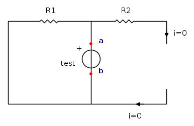

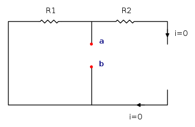

Scusate se intervengo nel topic.
Stavo guardando l'esercizio, nel tentativo (fino ad ora disperato :mrgreen: ) di provare a risolverlo.
Vorrei farvi una domanda che nasce più che altro dalla mia grossa ignoranza in materia.
Ragionavo sul seguente passaggio di Foto UtenteGustaVittorio :
GustaVittorio ha scritto:Rth= R1 // R2=142 \Omega
Ma la R_{th} non dovrebbe essere diversa?
Cioè, la R_{th} dovrebbe, se non faccio errori, essere calcolata ai capi a e b (evidenziati nella figura che posterò a breve) avendo spento tutti i generatori del circuito stesso, cioè avendo sostituito un cortocircuito ai generatori di tensione ed un circuito aperto ai generatori di corrente.
Quindi in teoria il circuito "ausiliario" per calcolare la R_{th} dovrebbe essere :
Quindi se, per evitare di incorrere in errori, interpongo tra a e b un generatore di test :
la R_{th} non dovrebbe essere pari proprio ad R_1 poiché la R_2 non è percorsa da alcuna corrente ?
Nell'ipotesi (probabile :-) ) che abbia preso fischi per fiaschi vi chiedo umilmente scusa in anticipo.
