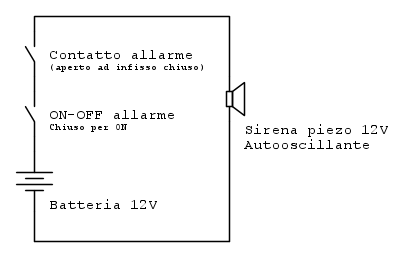

Ecco qua uno schema semplice ed efficace:
"Contatto allarme" va messo nel serramento, "ON-OF" lo nascondi dove vuoi e serve per inserire o disinserire l'allarme.
Più semplice di così ..... :ok:
Bye O_/ Ser.Tom

[27] Re: sensori antintrusione
Messaggioda Foto Utentemarco438 » 14 giu 2012, 11:19
lidia ha scritto:o_O raga non ho capito un tubo !! :P
Come avevo previsto.
Guarda lo schema di Foto UtenteSerTom e poi dimmi cosa non hai capito.
Altrimenti qui arriviamo a Natale ed al post 1047.

[29] Re: sensori antintrusione
Messaggioda Foto Utentelidia » 14 giu 2012, 21:18
ciao marco si in quel schema nn ho capito tanto il contatto !! quale sarebbe che componente ??? e poi cosa significa mettilo nella serratura ??

[30] Re: sensori antintrusione
Messaggioda Foto Utentefairyvilje » 15 giu 2012, 0:22
Ha detto serramento. Non serratura.
