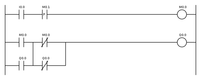

Ciao a tutti , dovendo fare una semplice funzione di set reset di un bit tramite un unico ingresso ho provato prima a farlo di testa mia, ed e uscita una cosa strana. Ogni tanto si setta l'uscita. E ogni tanto si resetta. Con una vibrazione strana sul rele di uscita del plc (cpu1212c ac\dc\rly).
Ho anche trovato alcuni esempi su vecchi post del forum, ma tutte danno lo stesso risultato.
Chissa se qualcuno mi puo aiutare ?
Grazie Paolo :-)

[3] Re: Pulsante per set/reset S7-1200
Messaggioda Foto UtenteCandy » 25 giu 2012, 7:31
Lo schema postato da Ivan in questo caso non può funzionare bene, perché I0.0 può essere premuto per tempo indefinito. Lo schema funzionerebbe solo se, a mon te di I0.0 fosse generato un fronte di salita e poi posse usato questo per lo schema postato.
Puoi tardi se ne trovo il tempo posto uno schema "migliorato".

[4] Re: Pulsante per set/reset S7-1200
Messaggioda Foto UtenteCandy » 25 giu 2012, 8:49
In ladder, quello che ti serve, è qualcosa di questo tipo.
Io non ho ancora preso in mano S7-1200, per ragioni tecniche particolari, ma il ladder è sempre quello:

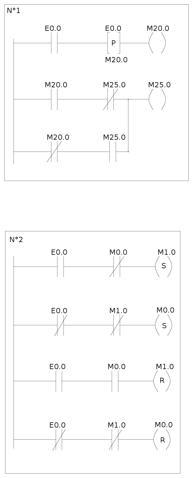

[5] Re: Pulsante per set/reset S7-1200
Messaggioda Foto Utentepaolo1969 » 25 giu 2012, 19:53
Ciao, prima di tutto grazie per avermi risposto.. Ne ho provati tanti e qualcuno melo sono segnato...
N°1
E0.0 M0.0 M1.0
[ ]-------[/]-----------(S)
E0.0 M1.0 M0.0
[/]--------[/]----------(S)
E0.0 M0.0 M1.0
[ ]--------[ ]-----------(R)
E0.0 M1.0 M0.0
[/]-------[/]------------(R)
N°2
E0.0 M20.0 M20.0
[ ]--------[P]-------------( )
M20.0 M25.0 M25.0
[ ]--------[/]-----I--------( )
I
M20.0 M25.0 I
[/]-------[ ]------I
Mi sembra che il secondo funzionasse molto male il relè d'uscita vibra ( penso ad ogni scansione del plc ), mentre il secondo non funziona.
Più tardi provo quello proposto da candy
Ho gia fatto diversi lavori con il 1200 , ed e la seconda volta che mi trovo in difficolta per delle "cretinate " imputabili alla mia distrazione...... la prima volta con 8 controlli di temperatura sovrapponevo le word degli ingressi :( e adesso questa stupidata ....... Grazie

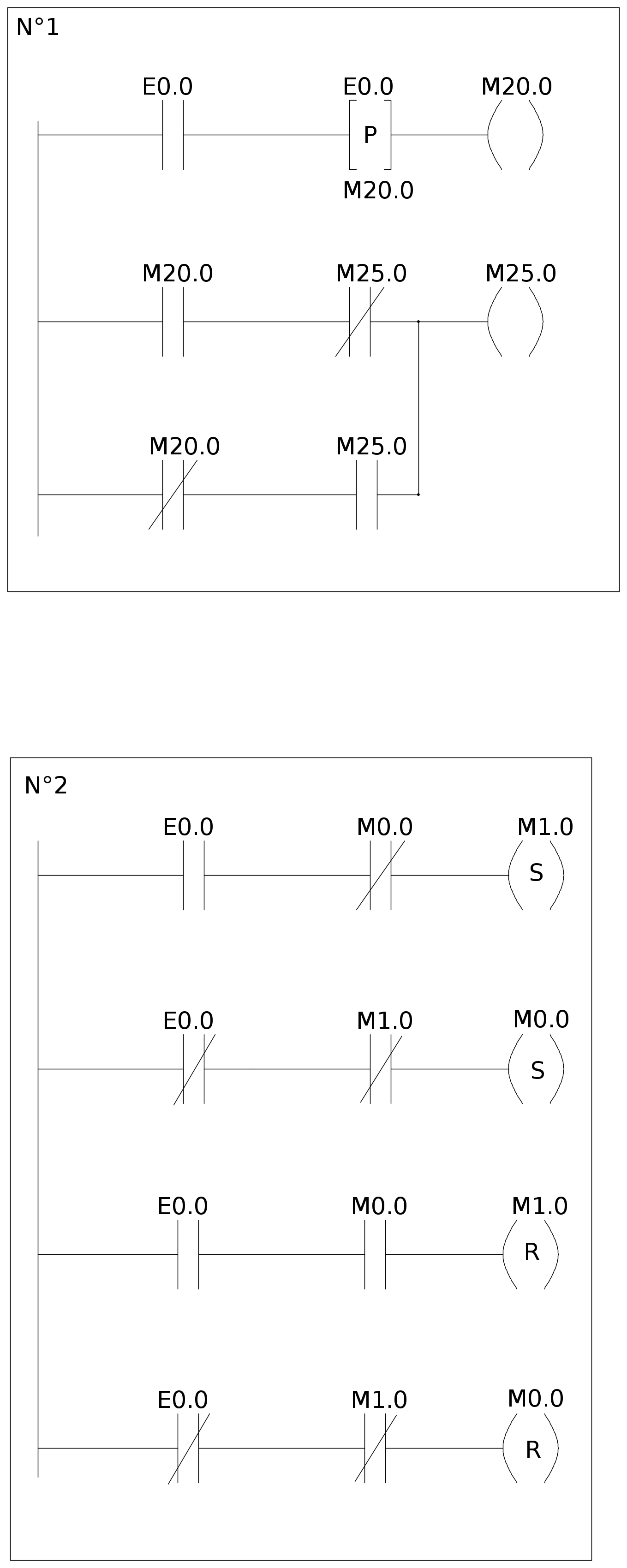

[9] Re: Pulsante per set/reset S7-1200
Messaggioda Foto Utentepaolo1969 » 26 giu 2012, 20:12
Ciao,cosi va un po meglio....... non ho mai usato questo cad , ma ci lavorerò su!!
Ho provato anche la tua versione candy ma il relè di uscita continua a vibrare, vedrò di capire il perché di questo comportamento.

[10] Re: Pulsante per set/reset S7-1200
Messaggioda Foto UtenteCandy » 26 giu 2012, 20:22
1) Fare degli schemi in gigantigrafia è solo controproducente.
2) Quello che hai postato come primo schema non funziona.
3) Il secondo schema, se è fedele a cosa provato e funziona, allora hai un PLC speciale.
