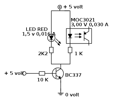

Salve a tutti...devo collegare all'uscita di un cd4017 un fotodiac (moc3021) e un led...ho fatto in questo modo sapreste dirmi se ho fatto bene i calcoli e se i valori li ho calcolati in modo corretto..?

Come avro fatto a calcolare 2200 anziche 220? Forse ho sbagliato l'amp eraggio la corrente nel calcolo. kmq grazie mille.

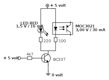

Scusate ancora ma perche la reistenza alla base del bc337 e da 4k7?
il bc entra in saturazione a 700 mV e 500 mA. e facendo \frac{5\,\text{V} - 0,7\,\text{V}}{0,5\,\text{A}} = 8,6\,k \Omega
Dove sbaglio? Qualcuno puo delucidarmi?
Anche se ho controllato col tester e con la resistenza da 4k7 trovo alla base 0,720 mV quindi credo vada bene. Ma perche a me i conti non tornano secondo il calcolo che faccio?

Quando si dimensiona le resistenza di base di un transistor usato come interruttore, non si limita la corrente di base allo stretto necessario, ma la si raddoppia almeno, per garantire una buona saturazione.

carlomusumeci ha scritto:il bc entra in saturazione a 700 mV e 500 mA. e facendo \frac{5\,\text{V} - 0,7\,\text{V}}{0,5\,\text{A}} = 8,6\,k \Omega
Dove sbaglio?
La formula che hai postato al piu` fa 8,6\,\Omega non kohm, e comunque non va bene perche' mischia grandezze sulla maglia di ingresso (la resistenza di base) con grandezze della maglia di uscita (0.5A e 700mV).
Nel tuo caso il carico assorbe circa 50mA, il datasheet e il buon senso suggeriscono di far lavorare il transistore con un beta forzato IC/IB di circa 10. Questo vuol dire che la corrente di base deve essere di circa 5mA, per cui metterei una resistenza di base ancora piu` bassa, dalle parti di 1\,k \Omega.
Anche con 4.7\,k \Omega funziona perche' hai la corrente di base di 1mA circa, quella di collettore e` sempre quella di prima e quindi il beta forzato e` di circa 50, abbastanza minore del beta tipico a quella corrente che puo` essere dalle parti di 200. Pero` se vuoi mettere di mezzo il fattore sfiga (transistore con beta basso) e bassa temperatura, meglio scendere con la resistenza di base.

quindi con 4k7 rischio di rovinare il transistor??
