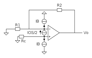

-Il primo dubbio riguarda le correnti di polarizzazione in ingresso di un amp op. Non ho capito il perché della presenza di queste correnti. Sulla dispensa c'è scritto che i terminali d'ingresso hanno bisogno di essere alimentati e raffigura l'amp op con due gen di corrente, uno per l'ingresso invertente e uno per l'altro. perché si devono alimentare i terminali? In tutta la trattazione degli amplificatori sono stati trascurati i terminali di alimentazione di tensione +Vcc e -Vcc. C'entrano qualcosa loro con queste correnti?
Alla fine c'è scritto che se si vuole ovviare a questo inconveniente, bisogna mettere in ingresso al non invertente una resistenza di compensazione pari al parallelo tra R1 e R2. perché? Sulle dispense non viene fatto nessun calcolo a proposito. Cosa cambia inserendo tale resistenza??
Ecco gli schemi dell'amp op con correnti di polarizzazione:
Immagine

alexlovesusa ha scritto:Il primo dubbio riguarda le correnti di polarizzazione in ingresso di un amp op. Non ho capito il perché della presenza di queste correnti.
Perché gli opamp sono circuiti contenenti BJT, jfet o mosfet e gli ingressi di un opamp sono in genere connessi alle basi di due BJT o ai gate di due fet. Nel primo caso le correnti di polarizzazione dell'opamp coincideranno con le correnti di base dei BJT, nel secondo con le correnti di gate dei fet.
alexlovesusa ha scritto:ulla dispensa c'è scritto che i terminali d'ingresso hanno bisogno di essere alimentati e raffigura l'amp op con due gen di corrente, uno per l'ingresso invertente e uno per l'altro.
Poiché gli ingressi assorbono una corrente si modella questo assorbimento aggiungendo in parallelo agli ingressi di un opamp ideale due generatori di corrente:
In realtà, poi, si preferisce scrivere le due correnti di polarizzazione, che non sono generalmente uguali a causa della dissimmetria degli stadi di ingresso, come la somma di una corrente di modo comune e una di modo differenziale:
I_\text{Bp} = I_\text{B}+\frac{I_\text{OS}}{2}
I_\text{Bn} = I_\text{B}-\frac{I_\text{OS}}{2}
Così facendo si ottiene il circuito equivalente:
alexlovesusa ha scritto:Alla fine c'è scritto che se si vuole ovviare a questo inconveniente, bisogna mettere in ingresso al non invertente una resistenza di compensazione pari al parallelo tra R1 e R2. perché? Sulle dispense non viene fatto nessun calcolo a proposito. Cosa cambia inserendo tale resistenza??
L'effetto di quelle correnti di polarizzazione è quello di generare un offset, che si va ad aggiungere all'offset di tensione. Ciò significa che in assenza di segnale di ingresso, in uscita si ha una tensione che vale (per ispezione del circuito sopra):
V_\text{O} = \left(1+\frac{R_2}{R_1}\right)\left[-\left(I_\text{B}+\frac{I_\text{OS}}{2}\right)R_\text{C}\right]+R_2\left(I_\text{B}-\frac{I_\text{OS}}{2}\right)
da cui
V_\text{O} = \left(1+\frac{R_2}{R_1}\right)\left[(R_1\,||\,R_2-R_\text{C})I_\text{B}-\frac{I_\text{OS}}{2}(R_\text{C}+R_1\,||\,R_2)\right]
Scegliendo R_\text{C} = R_1\,||\,R_2 si ottiene
V_\text{O} = -\left(1+\frac{R_2}{R_1}\right)(R_1\,||\,R_2)I_\text{OS}
Se |I_\text{OS}|\ll |I_\text{B}| si ha una minimizzazione dell'offset in uscita. Negli opamp moderni, però, per varie ragioni, I_\text{OS} è tipicamente dello stesso ordine di grandezza della I_\text{B} e quella resistenza è meglio non metterla (costa, occupa spazio, fa rumore e non si ha un gran vantaggio).

Grazie mille per le risposte dettagliate, anche se devo dire che non ho capito cosa sia il modo comune e quello differenziale, da dove spunta I_{OS} e quelle due formule e non mi è molto chiaro il calcolo che si fa per la tensione di uscita. Io sono riuscito a farlo in un modo differente che mi è venuto più semplice. Non so se ho fatto bene, ovvero:
Immagine
La tensione all'ingresso non invertente è v_+=-I_{B2}R3. Essendo i due ingressi dell'amp op connessi dal cortocircuito virtuale, possiamo affermare che si trovano alla stessa tensione, quindi anche la tensione ai capi dell'ingresso invertente sarà v_-=I_{B2}R3 ma cambiata di segno. La corrente che scorre in R1 sarà quindi \frac{I_{B2}R3}{R1}. A questo punto nel nodo invertente la corrente si divide e, in particolare, la corrente che scorre sulla resistenza R2 è pari a I_{B1} - \frac{I_{B2}R3}{R1}. La tensione di uscita vo sarà pertanto pari a R2*(I_{B1} - \frac{I_{B2}R3}{R1}).
Se ammettiamo che le correnti di polarizzazione siano uguali, ovvero I_{B1}=I_{B2}=I_{B} e poniamo V_o=0, ci accorgiamo che ciò è possibile solo scegliendo il valore della resistenza R3=R1//R2.
Non so se il mio ragionamento è corretto, ma mi sembra molto più semplice di quello ch emi è stato spiegato. L'unica cosa che mi lascia perplesso è che essendo presente la corrente IB1 che scorre all'interno del terminale invertente, c'è ancora il cortocircuito virtuale tra i due ingressi?
