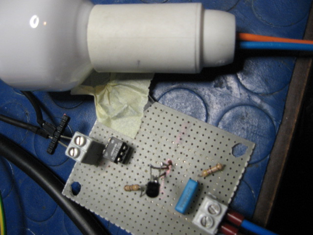

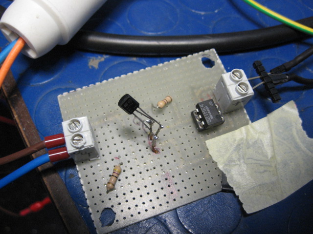

[19] Re: Attivazione triac all'accensione della scheda.
Messaggioda Foto Utentesolderman » 26 giu 2012, 18:29
Ciao,
nel mio laboratorio ho un surplus di Z0103MA, che dovrebbero avere caratteristiche simili al tuo, ma sono in formato TO-92.
Per curiosità e visto che la cosa mi interessa (sovente ho a che fare con questo tipo di circuiti), ho provato ad inserire il triac in questione in un ciruito su 1000 fori, con relativo fototriac, che uso per testare i triac, mediante l'accensione di una lampadina. Ho fatto la prova con il condensatore di snubber, ma tutto funziona correttamente. Eliminando il condensatore invece, all'inserimento della 220, si notano dei piccoli "inneschi", piccoli "lampi" della lampadina, non sempre ma in molte accensioni. Per completezza ho tolto anche il fotoaccoppiatore (che in questo caso è uno 0cross ed è su zoccoletto) ma il problema rimane. Mettendo il condensatore, un 22nF PLYP X2, non vi è nessun innesco. La resistenza è una 47ohm, 1/2 watt di potenza credo. In sostanza credo quindi che il tuo snubber sia sottodimensionato, praticamente come se fosse "trasparente". Prova ad abbassare il valore della resistenza, al limite alza anche il valore del condensatore. Per i calcoli teorici non so dirti nulla, personalmente prendo spunto da schede già fatte che pilotano carichi anche induttivi (ventole, motori ecc...).
Posto alcune foto della mia prova.
Ciao.
Senza C snubber
Con C snubber
Accensione normale

[20] Re: Attivazione triac all'accensione della scheda.
Messaggioda Foto UtenteBonax » 26 giu 2012, 22:52
Grazie solderman, ho provato a mettere una resistenza da 100ohm e una capacità da 220nF e il problema si è ridotto.
Io sto usando una lampadina a incandescenza da 100W, quelle a filamento.
Può essere che essendo il carico troppo potente distubi di + il triac?
