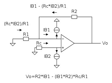

Messaggioda Foto Utentealexlovesusa » 27 giu 2012, 15:38
Ecco lo schema fatto con FidocadJ:
La tensione all'ingresso non invertente è v_+=-I_{B2}Rc. Essendo i due ingressi dell'amp op connessi dal cortocircuito virtuale, possiamo affermare che si trovano alla stessa tensione, quindi anche la tensione ai capi dell'ingresso invertente sarà v_+=-I_{B2}Rc ma cambiata di segno. La corrente che scorre in R1 sarà quindi \frac{I_{B2}Rc}{R1}. A questo punto nel nodo invertente la corrente si divide e, in particolare, la corrente che scorre sulla resistenza R2 è pari a I_{B1} - \frac{I_{B2}Rc}{R1}La tensione di uscita vo sarà pertanto pari a R2*(I_{B1} - \frac{I_{B2}Rc}{R1})
Se ammettiamo che le correnti di polarizzazione siano uguali, ovvero I_{B1}=I_{B2}=I_{B} e poniamo V_o=0, ci accorgiamo che ciò è possibile solo scegliendo il valore della resistenza Rc=R1//R2.
Non so se il mio ragionamento è corretto, ma mi sembra molto più semplice di quello ch emi è stato spiegato. L'unica cosa che mi lascia perplesso è che essendo presente la corrente IB1 che scorre all'interno del terminale invertente, c'è ancora il cortocircuito virtuale tra i due ingressi?
