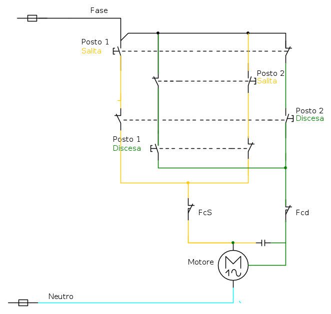

Messaggioda Foto UtenteStefanoSunda » 28 giu 2012, 10:16
Attivando un senso, salita o discesa da una parte, dall’altra mediante doppio contatto del pulsante (NC) s’impedisce l’azionamento contrario; per es. attivando salita da una parte, è impedita la discesa dall’altra parte, e viceversa.

Messaggioda Foto UtenteElectro » 28 giu 2012, 10:55
StefanoSunda ha scritto:per es. attivando salita da una parte, è impedita la discesa dall’altra parte, e viceversa.
Da come vedo io lo schema se in Posto 1 l'operatore sta pigiando salita e in posto 2 arriva successivamente qualcuno e pigia discesa, si ferma tutto.

Messaggioda Foto UtenteCandy » 28 giu 2012, 11:04
E così deve essere sempre. Semmai, il difetto dello schema di Foto UtenteStefanoSunda è che occorrono pulsanti a più contatti, con parecchi conduttori tra i due; mentre con l'uso dei relè, dal punto di vista del cablaggio, sopratutto in ambiente civile, è molto più semplice e pratico.

Messaggioda Foto UtenteStefanoSunda » 28 giu 2012, 11:13
Si hai ragione, mi è sfuggito quel particolare; però si evita lo stress al motore.
il difetto dello schema di StefanoSunda è che occorrono pulsanti a più contatti, con parecchi conduttori tra i due;
Quoto in pieno.

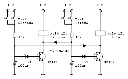

[15] Re: Comandare serranda da 2 punti
Messaggioda Foto UtenteSerTom » 28 giu 2012, 22:30
Mah; forse con una serie infinita di interblocchi, qualcosa di funzionante e sufficientemente sicuro si ottiene.
Per coloro a cui piace il silicio; questa è la mia proposta:
Con un semplice ritardo all'attivazione ed un interblocco incrociato si risolvono tutti i problemi. Evito il circuito di potenza perché fin troppo evidente.
Bye O_/ ser.Tom
P.S. non ho dimenticato i diodi di ricircolo sui relè: non servono.
