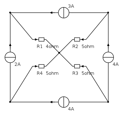

Ciao a tutti, mi sto preparando per l'esame di elettrotecnica. Ho delle difficoltà quando mi trovo davanti un circuito con le resistenze a stella e nn riesco ad arrivare a mettere le resistenze in serie/parallelo. Potete spiegarmi terra terra quali operazioni devo fare per riuscirci? Grazie
L'esercizio esempio è questo:
Resistenze a stella

Scusa ma cosa chiede l'esercizio
Essendo tutti generatori di corrente, la risoluzione del circuito credo sia banale

Si ok, infatti mi chiede le correnti dei resistori e le potenze erogate dai generatori.. Però il mio problema è che quando trovo un esercizio con le resistenze a stella/triangolo vado in confusione... Cioè per esempio.. Passo da stella a triangolo.. Ma poi che ci faccio? Scusate le domande stupide... Ho pensato di mettere un esercizio semplice così da capire il procedimento. Grazie

alex87alex ha scritto:Si ok, infatti mi chiede le correnti dei resistori e le potenze erogate dai generatori...
Come dicevo prima, la soluzione del problema è banale
Non devi effettuare nessuna trasformazione stella-triangolo o viceversa

Non puoi passare da stella a triangolo con 4 resistenze, la stella deve essere di tre. Puoi lasciarne fuori una e triangolare le altre tre, ma e` un casino inutile, molto inutile!
Considera il pezzo di circuito che ho contornato
Cosa c'e` in mezzo all'area che ho disegnato? Come fai a trovare il valore della corrente nella resistenza? Non guardare quello che c'e` fuori dal recinto!

Ok in realtà parlavo di un poligono in quel particolare esercizio.. Ma ve ne mostro un altro, magari mi spiegate questo:
@isidoro: nn vedo il contornato, ma comunque per il testo dell'esercizio avete ragione che nn devo trasformare niente.. Era più che altro didattico. Grazie
PS: Ho visto il contornato, si applico il LKI e amen

Ricordo solo che la trasformazione stella-triangolo non è che un caso particolare di trasformazione stella-poligono

alex87alex ha scritto:...si applico il LKI e amen
LKI... semmai LKC oppure KCL

@Renzo: Devo leggermi i link da te postati, ma pensavo fosse più immediato come ragionamento da applicare
@Lele: Il mio prof lo chiama così, ma di quello parliamo ;)

alex87alex ha scritto:@Renzo: Devo leggermi i link da te postati, ma pensavo fosse più immediato come ragionamento da applicare![]()
Per l'ultima rete da te postata comunque basta usare serie e parallelo.
