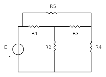

Messaggioda Foto Utenteasdf » 28 giu 2012, 20:17
Foto Utentealex87alex, giusto per darti un esempio di caso in cui non è possibile procedere direttamente con le normali riduzioni serie-parallelo, me è necessario adoperare prima le trasformazioni stella-triangolo, considera questo circuito :

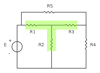

Sostituisci quindi alla stella di resistori evidenziata in figura :

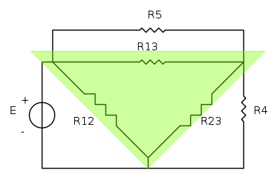

il triangolo equivalente R_{12},R_{23},R_{13} :
e dopo, infine, procedere con le riduzioni serie-parallelo.

Messaggioda Foto Utentealex87alex » 2 lug 2012, 18:28
In effetti in questo modo mi risulta più semplice la comprensione della sostituzione triangolo-stella. Molte grazie Foto Utenteasdf :ok: Tornerò di nuovo a rompervi, di sicuro :D Per ora siete stati gentilissimi =D>
