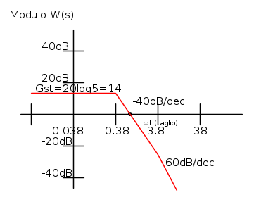

Messaggioda Foto Utenteklejdi » 28 giu 2012, 18:44
potrebbe essere giusta questa interpretazione grafica ?

[25] Re: Calcolare la funzione di trasferimento ?
Messaggioda Foto UtentematteoDL » 28 giu 2012, 19:36
Da quel che vedo hai una pulsazione naturale \omega_n&=\sqrt{2}\approx 1{,}4 e uno smorzamento \xi&=\frac{\sqrt{2}}{4}\approx 0{,}35.
Il diagramma asintotico di Bode corrisponde quindi a una semiretta con per \omega<\omega_n parallela all'asse delle pulsazioni e con ordinata 20\log(\frac{5}{2}), mentre per \omega>\omega_n una semiretta che si "attacca" alla precedente e scende con pendenza -2, cioè -40dB/decade. Non capisco dunque perché la tua inizi dopo un po a scendere con pendenza -3.
Nel diagramma non ho considerato il picco dovuto allo smorzamento.
Mi sembra di aver scritto giusto, se qualcuno ne sa più di me mi corregga pure che mi tornerà certamente utile.
In ogni caso per il tracciamento dei diagrammi asintotici puoi guardarti questa dispensa a mio avviso ben fatta.
Per controllare se il tuo diagramma corrisponde usa poi questo.

[26] Re: Calcolare la funzione di trasferimento ?
Messaggioda Foto UtenteIsidoroKZ » 28 giu 2012, 19:42
-2 mi pare siano -40dB/dec
