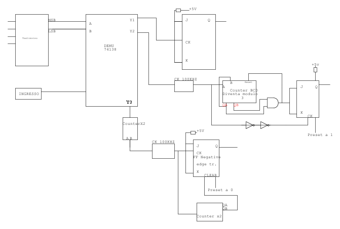

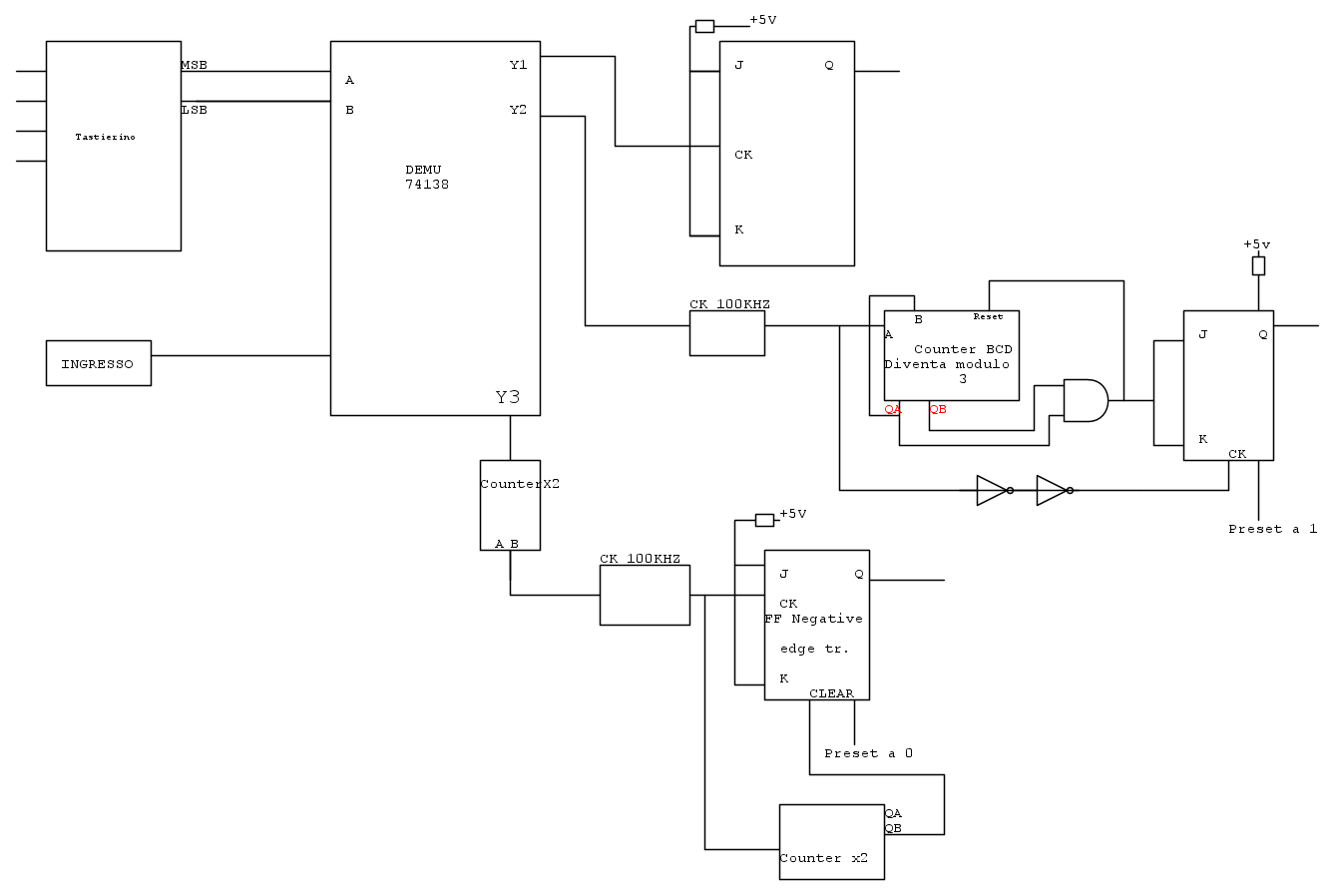

Non sono riuscito a capire del tutto se il clock è una cosa separata dal segnale d'ingresso I o sono la stessa cosa. Anche il segnale d'ingresso ha una frequenza di 100Khz, quindi potrei usare quello come clock?
Io ho svolto quasi tutto l'esercizio usandoli entrambi, ovvero un blocchetto di generatore di clock che prende in ingresso il segnale d'ingresso I che lo attiva sul fronte di salita. Non posso postarvi tutto il progetto, quindi vi dirò in linea di massima quelloc he ho fatto:
In ingresso abbiamo il tastierino che mi viene già dato fatto e non ho bisogno di realizzarlo. Ho semplicemente collegato ognuno dei 4 ingressi del tastierino a una tensione di 5V in serie ad una resistenza da 1kOhm e all'interruttore. Davanti al tastierino c'è un Demultiplexer( io ho scelto il TTL 74138) che prende come due ingressi di selezione le uscite binarie del tastierino e come ingresso dati ho scelto uno degli ingressi di abilitazione. A questo ho dato in ingresso il segnale d'ingresso I. Ovviamente anche il DEMU è collegato a tensione 5V tramite resistenza e i piedini inutilizzati a massa. Adesso non resta che progettare i quattro circuiti che generano i diversi segnali.
1°) E' quello uscente dal terminale meno significativo del DEMU( premendo il tasto 0) e da qui esce il segnale I che avevo dato in ingresso. La prima onda si può generare dando il segnale I in ingresso come clock a un multiplexer di tipo JK configurato a T ponendo J e K a tensione 5 V con resistenza. poiché l'uscita è positiva quando il segnale d'ingresso passa da 1 a 0, ho scelto un FLIPFLOP TTL 74112 che è attivo sul fronte di discesa.
Da qui in poi ho avuto molti problemi poiché non sapevo come utilizzare l'ingresso e il clock. Io ho fatto così:
2°) Premendo il tasto 1 il segnale d'ingresso entra in questo circuito, ovvero va in ingresso a un blocchetto generatore di clock da 100KHz che viene così abilitato al funzionamento. Questo segnale di clock l'ho collegato in ingresso ad un contatore BCD il 7490 dove ho collegato l'uscita QA all'ingresso B e ho dato il clock in ingresso ad A. Questo contatore conta fino a 9 partendo da 0, ma a me serve che conti fino a 3 e a tre si annulli e si resetti, quindi prendo le uscite meno significative QA e QB ( quando sono 1 entrambe si ha il 3) e le do in ingresso a una porta AND che da in uscita 1 quando si raggiunge il tre e questo valore positivo va in ingresso a un flip flop T al terminale di clock. L'ingresso del FF T è collegato alla tensione positiva. ( Non so se ho fatto bene) Le uscite del contatore sono inoltre inviate a un'altra AND che diventa 1 quando si raggiunge il numero 3 e va a resettare il contatore per cominciare da capo. In questo modo il flip flop, che inizialmente è nello stato 1, è 1 per tutto il conteggio da 0 a 2, a 3 l'uscita della AND è 1 e l'uscita del FF ritorna allo stato 0. Il ciclo si ripete così.
3°) Premendo il tasto numero 2 l'ingresso I esce dal DEMU e si reca al terzo circuito gen di segnale. In questo caso il segnale d'uscita è al livello alto quando il segnale d'ingresso passa al livello basso. Inoltre questo passaggio si ha soltanto ogni due variazioni del segnale d'ingresso. Io ho collegato il segnale I uscente dal DEMU a un contatore 7490 progettato per fermare il conto a 2. Quando il terminale QB diventa 1, significa che sono passati due periodi del segnale I e quindi si può generare il segnale d'uscita. Quest'ultimo dura quanto due impulsi del segnale d'ingresso. Quando L'uscita QB del contatore è 1, si manda in ingresso questo uno al blocchetto di clock 100KHz che viene attivato. Questo lo mando in ingresso a un altro contatore che serve per contare la durata del segnale. Anche questo contatore è X2, infatti appena QB2 è 1, lo mando in ingresso a un flip flop di tipo JK collegato a T e di tipo negative edge triggered. Gli ingressi sono inizialmente posti a tesnione positiva e presettato a 0 e quando arriva il clock cambiano stato diventando positivi. Il problema è che io in ingresso gli ho mandato un segnale che è l0uscita del contatore e non il clock. Logicamente funziona?? In pratica essendo negative edge triggered il ff cambia stato quando il contatore ritorna da 3 a 0, ma in questo caso farebbe sempre così, invece dovrebbe diventare positivo solo quando il segnale D'ingresso passa da alto a basso. Significa che dovrei dare in ingresso al clock del FF il segnale I proveniente dal contatore iniziale per 2 e usare le uscite del secondo contatore solo per stabilire la durata dello stato positivo?
Non sono per niente convinto di questa parte del circuito. Secondo me non funziona, ma ho la mente talmente stanca che non riesco nemmeno a pensare come funziona.
Il quarto e ultimo circuito deve generare tre impulsini di 5microsecondi ciascuno dopo 30microsecondi da quando l'ingresso I è al livello alto. Ho provato ad abbozzare qualcosa, ma di questa parte non sono riuscito ad arrivare da nessuna parte. Non capisco come faccio a generare quei tre impulsi della durata di 3o microsec in totale.
Forse chiarendomi il punto precendente potrei anche capire meglio questo #-o
Perfavore ragazzi, mi affido a voi. Aiutatemi a capire come potrei fare funzionare il tutto. Ditemi perfavore se la prima e la seconda parte sono esatte e aiutatemi a completare le ultime due parti. Grazie mille in anticipo. :ok:

alexlovesusa ha scritto: Anche il segnale d'ingresso ha una frequenza di 100Khz
Il segnale I(t) raffigurato ha un periodo T=100us (quindi f=10 kHz)
Ti consiglio di passare a una descrizione a blocchi della soluzione da te prospettata.

Messaggioda Foto Utentealexlovesusa » 30 giu 2012, 15:18
Hai davvero ragione!! Mi sono sbagliato sui due segnali. Adesso cercherò di fare uno schema a blocchi di tutto quello che ho detto. Il problema è che non ho capito bene come collegare il segnale d'ingresso I al clock. Qualche idea?

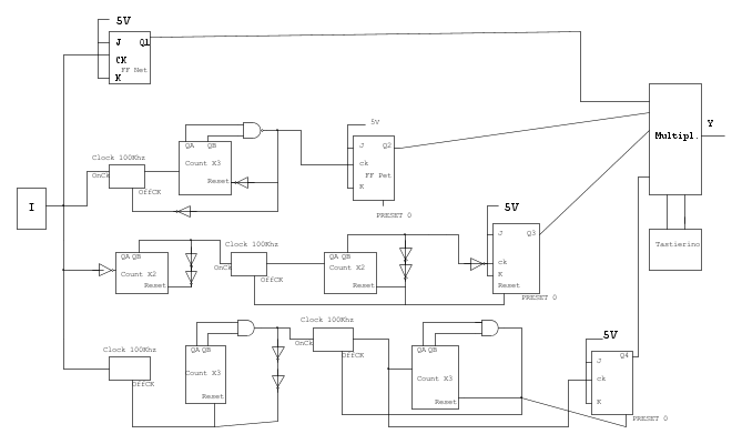

Messaggioda Foto Utentealexlovesusa » 30 giu 2012, 16:15
Perfetto, ho fatto un bello schema a blocchi con FidoCadJ. Ovviamente ho trascurato le masse e le resistenze e i bottoni, le cose che si fanno dopo praticamente.
Ho aggiustato pure il circuito 2 e ho realizzato il terzo. Fino a questo punto non mi sembra che ci sia qualcosa di sbagliato. L'unica cosa che non mi convince tanto è il contatore che ho messo tra il clock e il flip flop nell'ultimo circuito. Se non si mette è lo stesso poiché il cambiamento si ha nei fronti di discesa, quindi dopo due volte che è positivo, o almeno credo...
Purtroppo non ho capito bene come fare l'ultimo circuito. Aiutatemi voi a farlo :cry:

Messaggioda Foto Utentefranx » 30 giu 2012, 22:05
Più che un Demux userei un Mux a 2 bit i cui 4 ingressi sono proprio i 4 segnali: i 2bit di selezione, trasferiscono sull'unica uscita uno dei 4 segnali di ingresso:
Poi si va a vedere come generare "0", "1", "2", "3"

Messaggioda Foto Utentealexlovesusa » 1 lug 2012, 11:41
Per quanto riguarda l'uso del multiplexer, sono d'accordo con te.
Per quanto riguarda il clock, non saprei cosa dirti. E' qusto che mi lascia perplesso sin dall'inizio. Ho fatto un paio di conti e mi sono reso conto che, come dicevi tu, la frequenza del segnale d'ingresso è 10Khz. Inoltre, il clock, avendo una frequenza di 100Khz, significa che avvengono 100.000 cicli in un secondo. Quanto dura un ciclo? Un ciclo dura 10microsecondi, il che significa che, supponendo che siano uguali, il livello alto dura 5 microsec e il livello basso altri 5microsec. Se vai a guardare il quarto segnale da generare, dove c'è la presenza di segnale, quello è proprio il segnale di clock. O sbaglio??
Secondo me il segnale d'ingresso I va collegato con il blocchetto generatore di clock e quest'ultimo viene attivato quando arriva il livello alto del segnale I. Il clock avrà anche un altro ingresso che sarebbe il reset, anch'esso attivabile con un fronte di salita, ma non credo che in quello che dobbiamo fare noi ci serva resettare il clock. Che ne pensi??

Messaggioda Foto Utentefranx » 1 lug 2012, 12:47
alexlovesusa ha scritto:Se vai a guardare il quarto segnale da generare, dove c'è la presenza di segnale, quello è proprio il segnale di clock.
Anche secondo me il segnale "3" ha a che fare molto con il segnale di clock da 100 kHz (T=10us)
alexlovesusa ha scritto:Praticamente, per ottenere una specie di rect di durata 30microsec da una specie di rect di durata 10microsec, e inoltre farla attivare sul fronte di salita di quest'ultima, come devo utilizzare il contatore??
Allora: il segnale "0" è il più banale: un FF toggle cloccato in discesa dal segnale "I"
Il segnale "1" sarei tentato da un monostabile triggerato in salita dal segnale "I", ma quel 30us ritorna come tre periodi interi del segnale di clock...
Il segnale "2" lo si potrebbe ottenere con un altro FF toggle cloccato in salita dal segnale "0" , facendo l'AND fra l'uscita di questo FF e il segnale "1"
Credo, però, che bisogni capire cosa si intenda per quel settabile/resettabile del generatore di clock; è lì la chiave del problema :-)

Per quanto riguarda il clock, invece, credo proprio che il clock sia dotato di due ingressi. Uno di attivazione che lo attiva quando arriva un fronte di salita; l'altro è un ingresso che in un certo senso lo blocca o lo inibisce fino a quando non arriva dinuovo il fronte di salita del segnale d'ingresso I. Secondo me è l'unica soluzione. In questo modo, tranne che per il primo segnale in cui si usa il segnale I in ingreso al FF, si usa solo il segnale di clock che viene inibito alla fine dei conti dai contatori e viene riattivato dal fronte di salita del segnale I quando questo arriva dinuovo.
In questo modo verrebbe tutto molto più semplice, o sbaglio??

Grazie mille per tutte le risposte. Mi è stato confermato da chi già l'esercizio l'ha fatto che il clock si può bloccare da un fronte di salita e non semplicemente resettare. Ha proprio un ingresso che lo spegne finoa quando non è riattivato dal segnale d'ingresso. Ho fatto tutto lo schema a blocchi e anche quello elettrico. Al più presto posterò il nuovo diagramma completo fatto con FidoCdJ, ma non stasera... FORZA ITALIA xd

Messaggioda Foto Utentealexlovesusa » 2 lug 2012, 20:04
Ecco finalmente lo schema completo del circuito generatore di segnali. Ho disegnato i diagrammi di temporizzazione e li ho verificati più volte e mi sembra che funzioni tutto alla grande :ok:
