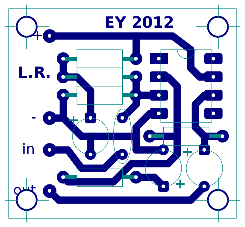

Messaggioda Foto Utenteclaudiocedrone » 5 lug 2012, 18:43
:-) Solo per curiosità,dove sei riuscito a trovare il TL 071 ? In qualsiasi negozio "fisico" di elettronica (ho girato mezza italia) se chiedi un TL071 o un TL 072 ti rifilano senza battere ciglio o unTL 081 o un TL 082 e una tale sostituzione l'ho vista praticamente su ogni Marshall che mi è capitato di aprire a dispetto dello schema elettrico ! Un'altra cosa,per quanto riguarda l'impedenza di ingresso del pre hai dato almeno un'occhiata a qualche schema di ampli professionale (solid state) per chitarra ? Certo che va comunque perfettamente schermato,anzi a voler fare i pignoli sarebbe da dividere il riferimento di segnale da quello di alimentazione,schermatura e messa a terra (Marshall style !) ma potrebbe essere superfluo (se non ricordo male presupporrebbe una alimentazione duale dell'opamp) purchè si evitino accuratamente i loop di massa nel collegamento complessivo tra gli stadi (occhio alle "ridondanze" di messe a terra ! O_/ P.s. Se ho scritto qualche corbelleria prego come al solito che gli esperti mi fustighino senza alcuna pietà :mrgreen: ,non è masochismo ma desiderio di conoscenza ! O_/

[36] Re: PCB preamp con TL071
Messaggioda Foto Utentecrovax » 5 lug 2012, 22:10
Che dire, grazie a tutti per l'aiuto! :D
La mia non è proprio pigrizia, ma mancanza di tempo mista a fastidio nello stare applicato al PC, il che effettivamente non mi giustifica troppo! :P
claudiocedrone ha scritto::-) Solo per curiosità,dove sei riuscito a trovare il TL 071 ? [..]
L'integrato l'ho comprato online, ormai non vado più nei negozi, troppo cari e approfittatori :/
Probabilmente comprando un amplificatore bello e pronto avrei avuto qualcosa di migliore, ma ho preferito farlo io per problemi di spazio e per risparmiare un po', ho usato parecchio materiale di riciclo :D
Detto questo, appena il tutto sarò pronto vi farò sapere ;)

[39] Re: PCB preamp con TL071
Messaggioda Foto Utentethermidor » 6 lug 2012, 0:16
In generale sarebbe utile rispettare una regola fondamentale, le piste che collegano gli ingressi di un operazionale con le relative resistenze di ingresso devono essere il più corte possibile.
Poi tutto funziona lo stesso, ma la regola è questa.

[40] Re: PCB preamp con TL071
Messaggioda Foto Utentefrancos » 11 lug 2012, 0:44
Piercarlo ha scritto: di un massimo di 6 kohm per pickup composti da molte bobine connesse in serie). I 100 kohm di impedenza di ingresso che ti risulteranno dai valori che ti dato due post fa sono già esagerati rispetto ai 60 kohm minimi necessari per garantire una buona interfaccia.
CiaoPiercarlo
Io ho un pickup Humbucker e chiedendo al costruttore mi ha risposto che ha "Measured DC resistance (K ohm) 15.9" , che valore mi consigli ?
