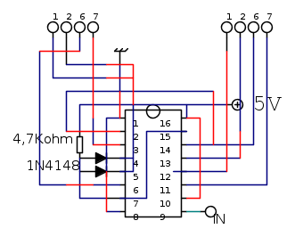

non riesco a capire... la parte di sopra è corretta ho controllato...
boh dopo pranzo ricontrollo...
non puo essere un disturbo dato dalla doppia alimentazione..?

Non credo; penso piu' ad errori di collegamento o a qualche saldatura malfatta o in corto.

dato che non riuscivo a trovare l' errore ho rifatto la parte dei secondi (dato che era parecchio malfatta) e ho finito due minuti fa... ho dato alimentazione, avviato il conteggio ed ecco che fa sempre la stessa cosa.... pffff :?

Fai una prova in questi termini:
scollega il clock dal primo 4518 (secondi) e immettilo direttamente nel secondo.
Controlla anche che i due alimentatori abbiano il GND in comune.

provato e fa lo stesso identico lavoro.... :?

E allora e' evidente un collegamento errato o del 4518 e del 4511. Controlla, dopo aver tolto gli integrati che non ci sia continuita' (quindi corto circuito) sui pin contigui di ogni zoccolo; fallo anche sullo zoccolo display.
Hai controllato che il GND dei due alimentatori sia comune?

ah no ho detto una cavolata.. la GND è in comune...
allora a questo punto credo ci sia qualcosa di sbagliato nello schema del 4518... :?
ti posto lo schema:
le parti in blu sono lato rame e verdi lato componenti

nello schema i pin che partono dal piedino 5 e 4 (dai diodi) sono accavallati perché nel disegno non sono riuscito a farli stare uno di fianco all altro... :-)
