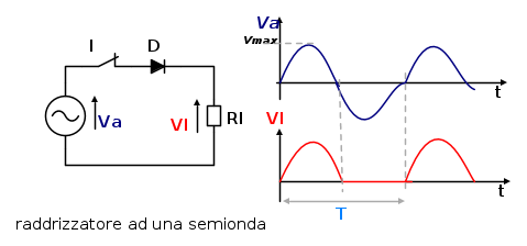

Ciao a tutti,sono nuovo del forum,e rivolgo a voi esperti il seguente problema,in quanto non riesco a trovare nulla per risolvere il seguente esercizio.
Descrivere il funzionamento di un raddrizzatore a singola semi onda con Diodo al silicio caratterizzato da una tensione diretta di 0,7 V, dotato di un condensatore di livellamento di capacità C=10 microFarad e di un carico resistivo R=750 ohm, essendo il circuito alimentato,a partire da t=0 e per 2 cicli,con un segnale sinusoidale con valore di picco Vm=10 V con frequenza 50 Herz,si consideri Vc(0)=0.
Richieste:
tracciare con precisione il grafico delle tensioni e delle correnti notevoli.
Quale deve essere il valore di C affinché si abbia una tensione di ripple del 3%?
Quanto vale nei 2 casi la potenza istantanea massima dissipata dal diodo?
Vi prego ho perso ogni speranza tra un libro e l'altro ma oltre la teoria non riesco a trovare nulla.
Grazie in anticipo

macco ha scritto:Descrivere il funzionamento di un raddrizzatore a singola semi onda con Diodo al silicio ...
intanto si potrebbe iniziare buttando giù uno schemino di un raddrizzatore a semionda, che non è difficile, un generatore di tensione variabile in genere con forma d'onda sinuosidale, un'interruttore I ed undiodo D che alimenterà un carico RL e conoscendo il comportamento del diodo si può immaginare graficamente il risultato della tensione che il carico Rl andrà a ricevere..
anche se il grafo non è un granchè ,fin qui ci arrivo poi ... prova e vedremo ..

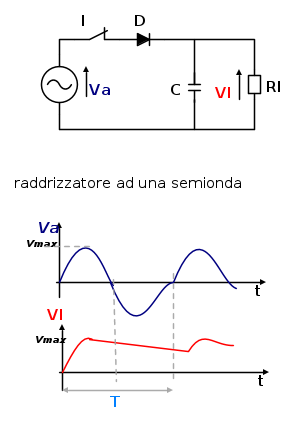

Ti ringrazio per l'aiuto,solo che il mio esercizio presenta un condensatoreche sarà posto in parallelo alla resistenza.Oltre al grafico del diodo che mi hai postato devo rappresentare grafico correnti e poi tensioni sia del condensatore che del dioco e della resistenza di carico.

Direi che la logica da seguire per andare avanti è:
suppongo il diodo on (modellato come un generatore di tensione di 0.7V per considerare la sua caduta)
calcolare la corrente nel diodo come somma di quella nella resistenza e nel condensatore e verificare quando si annulla
da questo momento in poi si ipotizza il diodo off e le due metà vanno "ognuna per conto suo" la sinusoide sul generatore e l'esponenziale sull'R/C

macco ha scritto:solo che il mio esercizio presenta un condensatoreche sarà posto in parallelo alla resistenza.
ah bè per cosi poco ...
prima che mi linciate mi scuso per il grafo non eccellente ..
Ok quindi se ho capito bene sarebbe:
Spegnimento diodo: Id= Ic+Ir= 0
Ic= C*w*Vm*cos(wt)
Ir= (Vm*sen(w*Toff)-Vm)/R
Solo che facendo la formula inversa poi calcolo Toff e con l'equazione che mi viene fuori non so come comportarmi nel senso che non basta sostituire semplicemente i valori e trovo Toff giusto?
perché mi hanno anche suggerito di usare una formula approssimata per il calcolo di Toff
Toff=(1/w)arctg(-wRC) ma non va bene sempre giusto? In quali condizioni si può usare?

macco ha scritto:... Solo che facendo la formula inversa poi calcolo Toff e con l'equazione che mi viene fuori non so come comportarmi nel senso che non basta sostituire semplicemente i valori e trovo Toff giusto?
Vorremmo vedere i tuoi calcoli è possibile? ... magari con una formula scritta in Latex.
L'equazione da scrivere è Ic(t)=-Ir(t), ma nelle due funzioni, come ti ha già consigliato
Calcolato Toff passerai a derterminarti il valore della tensione su C a quell'istante vc(Toff) come pure la corrente in R che sarà ir=vc(Toff)/R; da quell'istante in poi vc(t) avrà una discesa esponenziale e così pure ir ed ic=-ir, che durerà fino a quando la risalita della tensione del generatore diminuita della tensione di soglia del diodo, non la risupererà facendo rientrare in conduzione il diodo ... e questo secondo istante lo potrai ricavare quindi uguagliando vc(t) a (Vm-Vd)sin(wt).
BTW a parte l'assenza della tensione di soglia su entrambe, sulla tua Ic concordo, ma sulla Ir no.
Edit 1
Visto che il postante sembra aver abbandonato la discussione scrivo qui un paio di relazioni.
Premesso che "tracciare con precisione il grafico" può essere variamente interpretato, se lo stesore parla di precisione, cerchiamo di accontentarlo.
La prima relazione già correttamente indicata da macco che permette il calcolo del ritardo di accensione del diodo è la seguente
la seconda, che calcola il tempo di spegnimento del diodo, ovvero dall'annullarsi della corrente nello stesso, e parimenti dall'uguagliarsi della corrente nel resistore a quella di segno contrario nel condensatore

Per il secondo punto di accensione il discorso analitico si complica a causa dell'equazione trascendente
ma considerando il fatto che l'esponenziale in corrispondenza dell'inizio del secondo periodo, "vola basso"
possiamo senz'altro semplificarla espandendo sia l'esponenziale sia la funzione sinusoidale con i soli primi termini dello sviluppo in serie; assumendo come nuovo riferimento temporale t=T avremo
e quindi
Con le suddette relazioni, calcolando gli ulteriori valori mancanti in corrispondenza dei tempi di accensione e di spegnimento dalle funzioni relative, direi che il grafico ce l'abbiamo.
Possiamo ora passare a calcolare il valore massimo della potenza nel diodo, che si avrà in corrispondenza alla corrente massima nello stesso
di conseguenza
ed infine
Edit 3
Ricordando che con un ripple così basso possiamo ritenere lineare la discesa esponenziale, e calcolare la caduta di tensione sul periodo come
ricordando la (moderna) definizione del ripple e che, per una funzione alternata triangolare il valore efficace è pari al valore massimo sulla radice di tre
che porta a stimare la capacità in
in questo secondo caso, ovvero con capacità così elevata, è facile vedere che il contributo predominante alla corrente nel diodo è quello capacitivo, specie nell'istante iniziale con condensatore scarico e con corrente nulla nel resistore.
I massimi valori di corrente e potenza nel diodo si avranno quindi alla prima accensione del diodo
