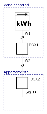

Quando si vive in aree extraurbane, (sembra di capire), un poco si convive con cali di tensione causati da spunti di corrente di altre utenze. Cali di tensione, non spegnimenti radicali.
Però mi ha dato da pensare quel 2 mm che hai scritto da qualche parte quando parlavi dei conduttori del montante. Fidandomi del tuo occhio, per ora, sembra poco. Munisciti di calibro, stacca il contatore prima di usarlo e, solo dopo, misura il diametro esterno dei conduttori del montante. Vedremo di approssimarne la sezione.
In tutta la tua descrizione non hai mai citato interruttori automatici di nessun tipo. Speriamo volesse essere solo un espediente per "tagliare" corto. Descrivi meglio il tuo impianto, non avere paura di scrivere, ti farà anche bene per altri usi.
Per ora, riferendoci al precedente schema di massima:
- descrivi il cavo W1;
- descrivi, se c'è, l'ipotetico centralino BOX1;
- descrivi il cavo W2;
- descrivi, se c'è, lipotetico centralino BOX2;
Prendi carta e penna virtuali, (si legge FidocadJ), e completa, aggiusta, modifica lo schema secondo cosa vedi realmente.
Poi eventualmente faremo i prossimi step.

Ho ora ci siamo , allora prima di tutto stronco con dire che l'impianto non e' a norma ,causa fase di ristrutturazione, quindi si tu dici l'interruttori , tipo salvavita? o meglio mi spiego , non ho il box interruttori auto , classici che avevo a casa dei miei con salvavita ed interruttori che ti attivano\disattivano le varie sezioni dell'impianto elettrico di casa , ecco perche dico , lo sapevo fare pure io .... ora cosa rischio , quanto potrebbe essere un range di spesa eventuale per munire il mio impianto di tale box interruttori?! deduco comunque che sia grave questa cosa , vabbe , dovro' comunque sistemare questa cosa , ormai il piu' dell'impianto c'e' non credo ci voglia 1000 € ..

spippos ha scritto:Il contatore e' al piano terra , da' li partono (devo controllare comunque comunque solo 2 cavo senza terra,non so' se '' il collegamento a terra parte dal contatore cioe se il 3 cavo giallo e verde lo dovrei vedere con i 2 nero e marrone) 2 cavi nero e marrone ,sezione , con guaina isolante ,diciamo a spanne di 2 mm ,se non erro ma, controllero' meglio ,che da li entrano in corrugato per montare al 2° piano , che arrivano alla scatola di derivaz. nel muro ,da' li parte il tutto , prese ed interruttori della camera e salotto, e cavi dei motori dei condiz. e split il tutto collegato con i vari(qui li chiamiamo cappucci , a vite) niente nastro ,stop .
a - manca il conduttore giallo/verde di protezione nel montante e quindi nell'impianto;
spippos ha scritto:Non credo serva un genio per non fare danni in un mini impianto del genere..
esatto, serve un Elettricista installatore qualificato;
spippos ha scritto:prima di tutto stronco con dire che l'impianto non e' a norma ...
si era capito, questo significa prima di tutto che "non è un impianto elettrico sicuro" , attenzione !
spippos ha scritto:causa fase di ristrutturazione..
e questa non è una giustificazione, tantomeno una sicurezza;
spippos ha scritto:..non ho il box interruttori auto , classici che avevo a casa dei miei con salvavita ed interruttori che ti attivano\disattivano le varie sezioni dell'impianto elettrico di casa...
:shock:
spippos ha scritto:.. ora cosa rischio...
con un impianto nelle condizioni che hai descritto, ti è andata alla grande ; un consiglio disinteressato :
chiama un Elettricista installatore qualificato, e lascia stare il resto,non correre rischi inutili.
