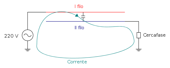

Apro questa discussione per porvi una domanda su un fenomeno che mi ha lasciato sconcertato!
Premetto che sono solo un amatore in questo campo :D
Stavo eseguendo un piccolo lavoro di manutenzione all'impianto elettrico e mi è successa una cosa davvero strana!
Prendo un filo a 2 conduttori, spelo entrambi i fili ad entrambi i capi, però li lascio ben distanti... poi collego UNO SOLO di questi fili alla fase, e l'altro lo lascio libero... senza collegarlo al neutro... andando a provare col cercafase, sul filo collegato si accende normalmente... ma la cosa assurda è che si accende anche sull'altro!! anche se con una luce più debole... nel momento in cui lo collego al neutro, non succede più nulla (cioè funziona come dovrebbe)... Ho sostituito il tratto di filo ben due volte! Pensando che fosse difettoso! :oops: ho ripetuto la prova in vari modi... Qualcuno sa spiegarmi di che si tratta?
Il tester segna solo pochi volt di tensione... appoggiando solo uno dei 2 terminali...
ho provato anche con una prolunga, inserendo solo uno dei poli della spina in una presa volante... :?:
Grazie a tutti coloro che risponderanno! :) e tutti coloro che leggono! :)

Ciao Foto Utentekiai1988, credo che tu stia misurando una fem indotta.
Sicuramente qualche utente più "elettrico" potrà essere più preciso. :-)

per dirla semplice, rappresenta l'influenza che un conduttore percorso da corrente alternata, ha su di un conduttore posto nelle vicinanze.

kiai1988 ha scritto: Sto leggendo un po' in giro di questa forza elettromotrice indotta...
No, se non ho capito male la disposizione, direi che non è tanto una fem indotta, ma un accoppiamento capacitivo tra i due fili:

effettivamente rileggendo il post, il filo collegato alla fase, se è lasciato libero all'altra estremità non chiude alcun circuito, quindi non possiamo parlare di fem indotta.

Sì, ma se il circuito è solo uno spezzone va a farsi benedire anche l'accoppiamento capacitivo.
