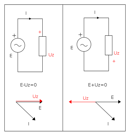

Messaggioda Foto UtenteRobbyx » 2 ago 2012, 11:36
Sisi era uno scarabocchio tanto per rendere l'idea, non lo so usare fitocad...
Tranquillo comunque anzi ti ringrazio della disponibilità...purtroppo son cose che non riescono a entrarmi in testa!
lillo ha scritto:ti ricordo che l'elettrotecnica è piena di convenzioni.
lo so, il problema è essere coerenti con queste!

[16] Re: LKT
Messaggioda Foto UtenteRobbyx » 2 ago 2012, 14:04
Lele_u_biddrazzu ha scritto:
Robbyx ha scritto:...devono venire opposte!
Dipende dalle convenzioni scelte nel circuito considerato :!:
Foto UtenteLele_u_biddrazzu Non è che per caso l'uguaglianza fra la fase di E_1 e V_1 dipende dal verso di avvolgimento delle spire?

[17] Re: LKT
Messaggioda Foto Utentelillo » 2 ago 2012, 14:15
Foto UtenteRobbyx ha scritto:ci sono evidentemente degli errori nella dispensa...
io credo di no.

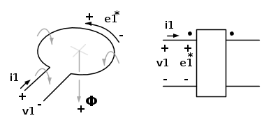

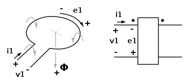

[18] Re: LKT
Messaggioda Foto UtenteRenzoDF » 2 ago 2012, 15:51
Vedo che ti è già stato spiegato che tutto dipende dalle convenzioni ma provo anch'io a dirti qualcosa;
semplificando al massimo il discorso possiamo ridurre il primario ad una sola spira e considerare le normali convenzioni a questa porta del doppio bipolo "trasformatore ideale", con corrente i1 entrante sul morsetto scelto positivo per la tensione primaria v1.
Da quando Elettrotecnica è Elettrotecnica o meglio, da quando Lenz ha aggiunto quel segno meno davanti all'equazione di Faraday-Neumann,
e_{1}(t)=-\frac{\text{d}\phi _{c}(t)}{\text{d}t}
la suddetta legge vale quando e solo quando, scelto un verso positivo per il flusso, per e1(t) venga assunto come positivo quello di avanzamento di una vite destrorsa che si avvita nello stesso verso.
Ora se assumiamo che la fem sia di autoinduzione, ovvero se il flusso è generato dalla corrente i1(t) ne segue che il verso da ritenere positivo per il flusso e di conseguenza il verso per la e1(t) saranno quelli indicati in figura; ne segue che "normalmente" si assume
v_{1}(t)+e_{1}(t)=0\quad \Rightarrow \quad v_{1}(t)=-e_{1}(t)
ma è chiaro che se vogliamo essere "originali" e cambiare convenzione, nulla ci vieta di definire una nuova fem
e_{1}^{*}(t)=\frac{\text{d}\phi _{c}(t)}{\text{d}t}
che ci permetterà di scrivere
v_{1}(t)-e_{1}^{*}(t)=0\quad \Rightarrow \quad v_{1}(t)=e_{1}^{*}(t)
dove, ovviamente
e_{1}^{*}(t)=-e_{1}(t)
Spero di non averti confuso le idee.
BTW per i soliti curiosi ricordo il testo imperdibile su Lenz
http://www.electroyou.it/phpBB2/viewtop ... 10&t=32236
