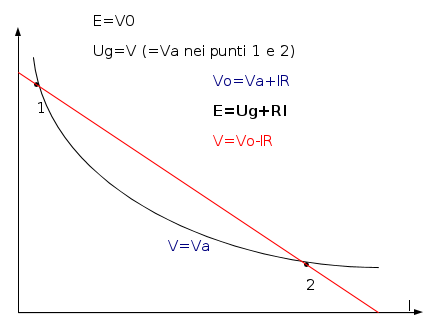

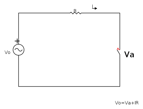

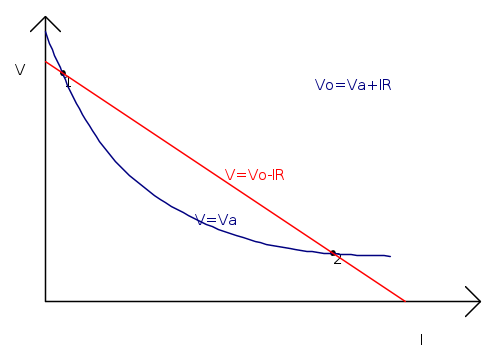

Ah scusate...mi sono accorto che la tua trattazione(Foto Utenteadmin) è fatta nella mia dispensa in modo leggermente diverso....mi trovo molto bene con la tua ma per sì e per no vorrei anche saper adoperare le convenzioni del prof. perché magari all'esame lo vuole fatto come l'ha fatto lui... in ogni caso....lui adotta questo schema e le corrispondenti funzioni:
Non so perché ma non mi fa la caratteristica dell'arco...immagina che ci sia!
In ogni caso non mi convincono le equazioni che usa il mio prof e in particolare Vo=Va+IR....mentre a te viene Ug=E-IR in cui la tua Ug sarebbe la mia Va.....sono equivalenti i due discorsi o sbaglia il mio prof?

Messaggioda Foto Utenteadmin » 4 ago 2012, 1:02
U_g=Va
E=V_0
non capisco proprio che differenza trovi tra le due equazioni
La caratteristica d'arco non te la fa perché non c'è. Quando selezioni il disegno devi controllare che tutti gli elementi lo siano. Le frecce degli assi non disegnarle in quel modo: c'è l'opzione apposta per disegnare una freccia agli estremi di una linea nella scheda dei parametri della linea

[7] Re: Curva caratteristica dell'arco elettrico
Messaggioda Foto UtenteRobbyx » 4 ago 2012, 10:23
admin ha scritto:U_g=Va
E=V_0
appunto è questo quello che non mi convince! Va è la tensione d'arco mentre con U_g tu hai indicato quella del generatore e quindi non dovrebbero essere uguali!
Poi ci sono queste E ed U che non capisco cosa sono...

[8] Re: Curva caratteristica dell'arco elettrico
Messaggioda Foto Utenteadmin » 4 ago 2012, 10:25
Devi leggere quello che ti si scrive, didascalie del disegno comprese.

[9] Re: Curva caratteristica dell'arco elettrico
Messaggioda Foto UtenteRobbyx » 4 ago 2012, 16:33
Perfetto adesso ci sono! Ho capito qual era il problema: dovevo staccare il cervello qualche minuto e fare una bella doccia :mrgreen:
grazie e scusa la mia testardaggine :lol:
