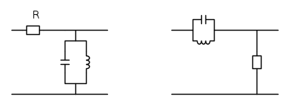

Salve a tutti. Sto studiando teoria del segnali e c'è un capitolo che parla dei filtri concentrandosi specialmente sulle trasformate di Fourier e cose del genere. Tra i tanti, c'è un esempio che riporta questi due circuiti che rappresentano rispettivamente un filtro passa banda e uno elimina banda :
Quello che non mi è per niente chiaro è il funzionamento di questi due circuiti. perché il primo è un filtro passa banda e il secondo elimina banda? Come funzionano in termini di correnti e tensioni che vi circolano? #-o
Inoltre vengono date queste due formule di risposta in frequenza dei rispettivi circuiti che non capisco da dove vengono :
H_{\frac{L-C}{BP}}=\frac{jQ^{-1} f/f_0}{1 - (f/f_0)^2 + jQ^{-1} f/f_0} e
H_{\frac{L-C}{BR}}=\frac{1-(f/f_0)^2}{1 - (f/f_0)^2 + jQ^{-1} f/f_0}.
Inoltre vengono presentate queste altre due formule sempre relative ai due circuiti : 2\pi f_0=1/\sqrt{LC} e 1/Q=2\pi f_0 L/R.
Qualche aiutino perfavore?? :cry:

Prendendo in considerazione il filtro passabanda passivo, le impedenze divengono:
Z_C = - \jmath \frac{1}{\omega C} impedenza del condensatore
Z_L = \jmath \omega L impedenza dell'induttore
Proseguendo calcoliamo l'impedenza del parallelo dei due, e successivamente calcoliamo la tensione in uscita con la semplice regola dei partitori di tensione:
Z_p = \frac{\frac{L}{C}}{\jmath (\omega L - \frac{1}{\omega C})} = -\jmath \frac{\frac{L}{C}}{\frac{\omega ^2 LC -1}{\omega C}}=-\jmath \frac{\omega L}{\omega ^2 L C -1} = \frac{\jmath \omega L}{1 - \omega ^2 L C}
V_O = V_I \frac{Z_p}{R + Z_p}
Funzione di trasferimento:
\frac{V_O}{V_I} = \frac{Z_p}{R + Z_p}
\frac{V_O}{V_I} = \frac{Z_p}{R + Z_p} = \frac{\frac{\jmath \omega L}{1-\omega ^2 L C}}{R + \frac{\jmath \omega L}{1-\omega ^2 L C}} = \frac{\frac{\jmath \omega L}{1-\omega ^2 L C} (1-\omega^2 L C)}{R - \omega^2 RLC +\jmath \omega L} = \frac{\jmath \omega \frac{L}{R}}{1-\omega ^2LC + \jmath \omega \frac{L}{R}}
posto che la relazione tra pulsazione e frequenza è la ben nota
\omega = 2 \pi f
e che la pulsazione di risonanza \omega_0 è pari a
\omega_0 = 2 \pi f_0 = \frac{1}{\sqrt{LC}}
dovresti tornare alla funzione di trasferimento iniziale.
Ti ho mostrato un metodo possibile, spero abbia capito come funziona :ok:

Grazie mille. Adesso ho capito da dove derivano le formule ottenute, ma non ho capito il funzionamento del circuito, ovvero il perché avviene una selezione della banda nel primo caso e un'eliminazione di una banda di frequenze nel secondo caso. Mi piacerebbe avere una spiegazione in termini di correnti e tensioni nel circuito :ok:

Calcola l'impedenza del gruppo LC parallelo alla frequenza di risonanza.

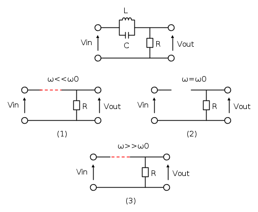

Come ti è già stato detto, devi focalizzare l'attenzione sul parallelo LC; questo presenta un'ammettenza Y che varia in funzione della pulsazione \omega secondo il seguente andamento qualitativo...
... ovvero:
- per valori bassi di \omega, l'ammettenza assume valori elevati (idealmente un cortocircuito);
- alla pulsazione di risonanza \omega_0 = \frac{1}{\sqrt{LC}}, il parallelo LC è assimilabile ad un circuito aperto;
- per elevati valori di \omega, anche l'ammettenza assume valori elevati (idealmente un cortocircuito).
A questo punto, non dovrebbe essere difficile comprendere, seppure qualitativamente, il funzionamento del filtro passa banda e di quello elimina banda. Volendo prendere in considerazione il secondo, si ha...
... ovvero:
- per \omega\ll\omega_{0}\rightarrow\Big|H\left(\omega\right)\Big|\approx1;
- per \omega=\omega_{0}\rightarrow\Big|H\left(\omega\right)\Big| = 0;
- per \omega\gg\omega_{0}\rightarrow\Big|H\left(\omega\right)\Big|\approx 1 .
In definitiva l'andamento del modulo della funzione di rete del filtro elimina banda risulta...
Mi auguro di esserti stato di aiuto O_/

Grazie mille a tutti. Ho capito tutto perfettamente con l'ultima spiegazione di Lele :ok:

Te ne faccio vedere un altro, quello "egizio"; partendo da una falsa V_{O}, risalgo verso V_{I} e calcolo il rapporto fra le due tensioni
\begin{align}
  & V_{O}=j\omega L\quad \Rightarrow I_{L}=\frac{V_{O}}{j\omega L}=1\quad \Rightarrow I_{C}=V_{O}j\omega C=-LC\omega ^{2} \\
 & \quad \Rightarrow I_{R}=I_{L}+I_{C}=1-LC\omega ^{2}\quad \Rightarrow V_{I}=RI_{R}+V_{O}=R(1-LC\omega ^{2})+j\omega L \\
\end{align}
\frac{V_{O}}{V_{I}}=\frac{j\omega L}{R-\omega ^{2}RLC+j\omega L}
Poi magari ti mostro come fare con il 2EET (Extra Element Theorem) di Middlebrook ;-)
