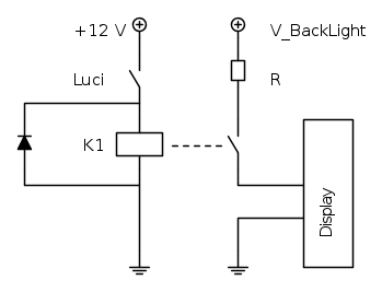

Diciamo che mi sono espresso male, allora il display con retroilluminazione è quello dell'easypic5.
Nell'applicazione che costruito ho invece acquistato un display LCD riflessivo e ora è sorto il problema di quando si lavora di notte in cui ovviamente non vedo niente.
Vorrei potere spegnere l'illuminazione per fare un effetto quadro delle autovetture, quando accendo le luci di posizione vorrei che si accendesse la retroilluminazione.
guzz ha scritto:non puoi metterci un pulsantino che abilita o disabilita la retroilluminazione?
Molto simile a quello che voglio fare, quando ruoto il commutatore delle luci vorrei che si accendesse.

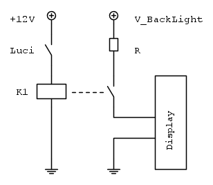

Messaggioda Foto UtentePaolino » 14 ago 2012, 21:26
Allora dovrai fare qualcosa del genere:
Con l'interruttore delle luci dovrai eccitare il relè K1 che porterà alimentazine al display. La resistenza R va posta in base alla tensione di alimentazione V_BackLight
Ciao.
Paolo.

[6] Re: LCD Alfanumerici a logica integrata
Messaggioda Foto UtenteAlbe605C » 14 ago 2012, 22:05
Grazie mille per lo schema.
Avevo pensato di usare un transistore ma il risultato finale è lo stesso.

EDIT
P.S. Lo schema era manchevole del diodo di ricircolo. Più correttamente, eccolo qui:
