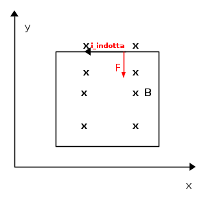

Pur conoscendo la legge di Lenz mi sono venuti dubbi sul verso della corrente indotta.
Consideriamo il seguente schema in cui abbiamo una spira che attraversa una regione dello spazio interessante da un campo magnetico B di verso entrante nel foglio.E' corretto il verso della corrente indotta e quindi della forza che agisce sul filo?

Se le spira è completamente dentro il campo magnetico la tensione indotta è nulla, quindi anche corrente e forza.

Ops ho dimenticato un dato importante.La spira si sta muovendo all'interno di questo campo altrimenti non avrei nessuna fem indotta.

mazzy89 ha scritto:Ops ho dimenticato un dato importante.La spira si sta muovendo [..]
Non l'avevi dimenticato: hai scritto che lo sta attraversando e non lo può attraversare stando ferma.

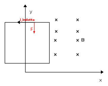

Ah ok mi sembrava che non si era capito.Comunque è vero quando la spira è completamente all'interno il flusso del campo magnetico concatenato alla spira rimane costante nel tempo quindi nada fem indotta e quindi niente corrente. Invece supponiamo che stia entrando.Questa volta il flusso sta cambiando
Questa volta abbiamo una corrente indotta.

Il verso della corrente indotta ora è corretto, ma sul lato che hai indicato la forza è nulla.

admin ha scritto:Il verso della corrente indotta ora è corretto, ma sul lato che hai indicato la forza è nulla.
Si ok perfetto.Mi interessava il verso della correnteSi si lo so che è nulla perché si annulla con la forza al lato opposto. :D Grazie Foto Utenteadmin. Adesso vengo al dunque e spiego il motivo per cui ho fatto questa domanda. Nelle slide del mio prof credo che ci sia un errore che mi ha condotto a fare questa domanda.
informatica_slide_8.pdf
(408.32 KiB) Scaricato 183 volte
Nella prima slide si vede una spira la quale è interessata solamente in parte da un campo magnetico B entrante nella spira. La spira viene messa in movimento tramite l'applicazione di una forza F sul lato destro. Avremo quindi una fem indotta che indurrà una corrente indotta rappresentata in figura con la lettera i avente verso orario. ma in questo modo la corrente mica si sta opponendo alla variazione di flusso generato dal campo B.quindi il verso di quella corrente è sbagliato?

mazzy89 ha scritto:[..]i si lo so che è nulla perché si annulla con la forza al lato opposto. [..]
no, è nulla perché è nulla, come è nulla quella del lato opposto. Esiste solo la forza sul lato entrante verticale.

admin ha scritto:no, è nulla perché è nulla, come è nulla quella del lato opposto.
:shock:
Io credevo che fosse nulla perché si annullasse con quella del lato opposto. Ma a questo punto non saprei perché è nulla.F=ilB. per essere nulla almeno uno di questi deve essere nullo.la corrente non è nulla il lato neanche ed il campo neppure. :roll:

Si scusa, hai ragione :oops: pensavo ancora alla tensione indotta, nulla sui lati orizzontali.
