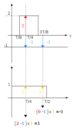

Messaggioda Foto Utentedlbp » 3 set 2012, 13:11
Salve a tutti. Devo svolgere un esercizio dove preliminarmente devo svolgere il seguente prodotto:
[2(rect(\frac{t-T/4}{T/4})-1] rect(\frac{t-T/4}{T/2}).
Come devo procedere?? Non riesco ad andare avanti

[2] Re: Prodotto tra rect
Messaggioda Foto UtenteRenzoDF » 3 set 2012, 13:38
dlbp ha scritto:... Come devo procedere?? Non riesco ad andare avanti
Con FidoCadJ potresti risolvere tutto; nel grafico riporterai sia la prima rec(t) sia la funzione costante -1 eseguendone la somma ed in un secondo, sottostante, la seconda rec(t) per eseguire il successivo prodotto.

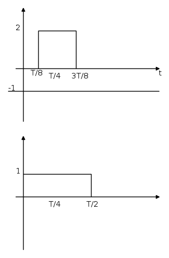

[3] Re: Prodotto tra rect
Messaggioda Foto Utentedlbp » 3 set 2012, 13:52
Foto UtenteRenzoDF ho fatto il grafico. Ora come procedo?? Devo solo capire come fare la prima volta.... :(

[4] Re: Prodotto tra rect
Messaggioda Foto UtenteRenzoDF » 3 set 2012, 14:02
L'ho già scritto :? ; ad ogni modo ripeto, devi sommare la prima rec a -1 e poi moltiplicare la funzione che ottieni per la seconda rec che hai tracciato.

[5] Re: Prodotto tra rect
Messaggioda Foto Utentedlbp » 3 set 2012, 14:43
Per sommare la prima rect a -1 mi basta disegnare una rect uguale ma di altezza 1 e non 2? Oppure devo "traslare la prima di -1 verticalmente? Per eseguire il prodotto poi devo vedere le parti comuni??
Se puoi farmi vedere proprio graficamente forse è meglio Foto UtenteRenzoDF :(

[6] Re: Prodotto tra rect
Messaggioda Foto UtenteRenzoDF » 3 set 2012, 18:02
La somma devi farla per ogni istante t, e così anche per il successivo prodotto.

[10] Re: Prodotto tra rect
Messaggioda Foto Utentelillo » 3 set 2012, 20:01
ci provo io che non so neanche di cosa stiamo parlando:
Foto Utenteadmin ha preso la prima funzione
\text {rect}(\frac{t-T/4}{T/4})
ha moltiplicato per 2.
e l'ha traslata di meno uno in basso.
ha infine moltiplicato per la funzione
\text {rect}(\frac{t-T/4}{T/2})
tutto questo istante per istante
