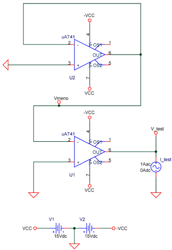

Messaggioda Foto Utentetonyruspa » 3 set 2012, 16:45
Ma quanto sono pirla?!?! #-o #-o #-o
Ok, ho rifatto la simulazione con lo schema corretto (allegato), ma il risultato è esattamente identico a quello riportato all'inizio.
Riporto l'output file delle tensioni DC e delle correnti DC ai nodi:
NODE VOLTAGE NODE VOLTAGE NODE VOLTAGE NODE VOLTAGE
( VCC) 15.0000 ( -VCC) -15.0000 (VMENO) 19.25E-06 (V_TEST) 153.4E-06
(X_U1.6)-14.78E-09 (X_U1.7) 153.4E-06 (X_U1.8) 153.4E-06 (X_U1.9) 0.0000
(X_U2.6)-4.390E-09 (X_U2.7) 27.23E-06 (X_U2.8) 27.23E-06 (X_U2.9) 0.0000
(X_U1.10) -.6077 (X_U1.11) 14.9600
(X_U1.12) 14.9600 (X_U1.13) -.5938
(X_U1.14) -.5938 (X_U1.53) 14.0000
(X_U1.54) -14.0000 (X_U1.90) 2.089E-06
(X_U1.91) 40.0000 (X_U1.92) -40.0000
(X_U1.99) 0.0000 (X_U2.10) -.6077
(X_U2.11) 14.9600 (X_U2.12) 14.9600
(X_U2.13) -.5938 (X_U2.14) -.5938
(X_U2.53) 14.0000 (X_U2.54) -14.0000
(X_U2.90) 164.4E-06 (X_U2.91) 40.0000
(X_U2.92) -40.0000 (X_U2.99) 0.0000
VOLTAGE SOURCE CURRENTS
NAME CURRENT
V_V1 -3.334E-03
V_V2 -3.334E-03
X_U2.vb -4.390E-14
X_U2.vc 1.400E-11
X_U2.ve 1.400E-11
X_U2.vlim 1.644E-07
X_U2.vlp -4.000E-11
X_U2.vln -4.000E-11
X_U1.vb -1.478E-13
X_U1.vc 1.400E-11
X_U1.ve 1.400E-11
X_U1.vlim 2.089E-09
X_U1.vlp -4.000E-11
X_U1.vln -4.000E-11
TOTAL POWER DISSIPATION 1.00E-01 WATTS
Vmeno e V_test non saturano, quindi l'operazionale dovrebbe lavorare a dovere....
Riprovando a simulare il circuito iniziale (un solo opamp con ingressi a massa e GIC di test all'uscita), la tensione DC al nodo d'uscita si porta a (V_TEST) 3.8356
Da ciò concludo che in entrambi i casi l'uscita non satura e quell'offset di 3.8V, nel caso della mia configurazione semplice, non compromette la simulazione ac.
In effetti in entrambi i casi il grafico ottenuto è lo stesso: 151ohm in DC e 50 in hf.
Sto ragionando nel modo corretto?
Con questo non intendo dire che ho fatto bene a cercare la Zout con quella configurazione, perché in effetti io della saturazione proprio non mi ero preoccupato! In pratica sto dicendo che ho avuto culo :D
Alla fine dei conti, come devo considerare quei valori che ho trovato? Sono i valori corretti (DEL MODELLO SPICE) del uA741?
SCHEMATIC1 _ PAGE1.png (35.19 KiB) Osservato 1480 volte

Messaggioda Foto UtenteIsidoroKZ » 3 set 2012, 17:12
Dovrebbe essere tutto giusto. La tensione di offset del modello (che puoi vedere da V_meno) e` di circa 20uV, valore non realistico per il 741. Questa tensione moltiplicata per il guadagno in DC (200000) da` i 4V circa in uscita che non fanno saturare l'operazionale.

Scusate se m' intrometto ma ho notato che il generatore di corrente fornisce 1A.
Nel caso reale si misurerebbe fornendo 1A all' uscita?
Il povero 741 non brucerebbe?

Messaggioda Foto UtenteDirtyDeeds » 3 set 2012, 17:24
IsidoroKZ ha scritto:La tensione di offset del modello (che puoi vedere da V_meno) e` di circa 20uV, valore non realistico per il 741.
Guardando il macromodello del 741 fornito da TI, che riporto sotto, mi viene da dire (almeno a prima vista, non ho provato a rifare lo schema) che non ci sia nulla che tenga conto dell'offset. Secondo me quei 20 µV potrebbero essere un effetto del guadagno di modo comune -però qui le tensioni sono tutte nulle- oppure un errore dovuto all'algoritmo numerico.

Messaggioda Foto UtenteDirtyDeeds » 3 set 2012, 17:27
TardoFreak ha scritto:Nel caso reale si misurerebbe fornendo 1A all' uscita?
Nel caso reale no, ma qui si può fare ;-) Spice fa un'analisi di piccolo segnale linearizzando il comportamento dei componenti intorno al punto di riposo, dopo di che determina la risposta all'eccitazione facendo riferimento al modello lineare.
