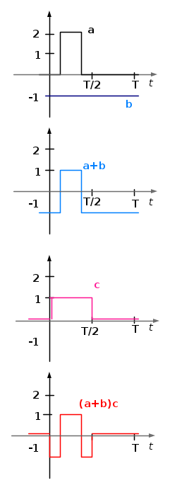

il 2 è l'altezza della prima rect. non si deve moltiplicare la somma tra la prima rect e -1 per 2.

hai ragione, infatti stavo modificando ma mi hai beccato :-)

Messaggioda Foto Utentelillo » 3 set 2012, 20:26
quindi questa è 2\text {rect}\left (\frac{t-T/4}{T/4}\right):
qui invece 2\text {rect}\left (\frac{t-T/4}{T/4}\right)-1:
infine devi eseguire il prodotto con \text {rect}\left (\frac{t-T/4}{T/2}\right) e dovresti ottenere qualcosa del genere:
forse...

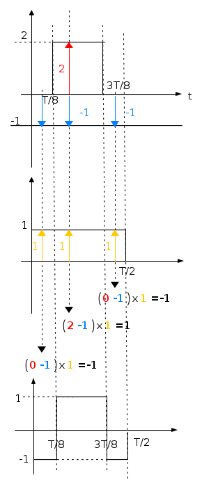

Finalmente credo di aver capito. L'ultima cosa solo. Vorrei capire l'espressione matematica del risultato qual è Foto Utenteadmin?

Beh se hai rappresentato in grafico la funzione, dovresti saper scrivere la funzione avendo il grafico
Direi così
f(t) = \left\{ {\begin{array}{*{20}{c}}
{ - 1}&{0 < t < \frac{T}{8}}\\
{ + 1}&{\frac{T}{8} < t < \frac{3}{8}T}\\
{ - 1}&{\frac{3}{8}T < t < \frac{T}{2}}
\end{array}} \right
oppure così
f(t) = \begin{array}{*{20}{c}}
{2{\rm{rect}}\left( {\frac{{t - \frac{T}{4}}}{{\frac{T}{4}}}} \right) - 1}&{0 < t < \frac{T}{2}}
\end{array}
