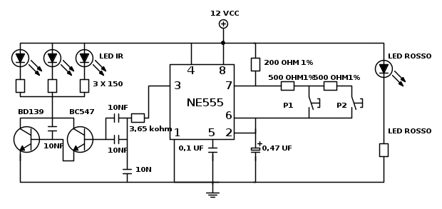

TX RX Infrarossi 2 canali
Salve a tutti, dovrei realizzare questo circuito anche se mi basterebbe a 2 canali...ma ho alcune incertezze...inanzitutto non so dove reperire la resistenza da 500 ohm 1% e per sensore amplificato cosa si intende? io intendo quello a 3 piedini generalmente i TSOP, e i condensatori da 0,1 uf quali sono?

Una resistenza da 500Ω con tolleranza dell' 1% la ottieni posizionando una da 470Ω in serie con altre tre da 10Ω, sempre con tolleranza dell' 1%.
Nello schema del telecomando, se le porte logiche fossero della serie 4000 (evidentemente non lo sono), non servono i divisori di tensione tra le uscite dell'LM324 e gli ingressi delle NOT.
Nel secondo schema, consiglierei un MOSFET.
Comunque, schemi in Fidocad se possibile.

ma i condensatori da 0,1 e 0,47 ? non sono elettrolitici giusto? son valori che non ho mai preso...

No so, ma io quel ricevitore lo vedo tanto macchinoso e poco pratico...
Intanto tra il ricevitore IR ed il trigger del 555 metterei un condensatore anti-saturazione, sempre che il transistor IR non saturi comunque.
Poi, tutti quegli operazionali, buffer, porte AND, ecc... Vedo tanti punti in cui si possono generare del mal-funzionamenti.
Proverei a simulare il ricevitore 555 e verificare quali solo le quattro forme d'onda che ne escono, prima di fare tutto quel circuito. Così, a naso, sembra debbano uscire fuori quattro valori del PWM: 0%, 25%, 50%, 75% e 100%. O comunque qualcosa di simile. Non farei tutta quell'impalcatura traballante per reggere un vaso.

grazie a tutti...quindi il circuito potrebbe essere semplificato? io pensavo di fare un qualcosa del genere...
Trasmettitore:con un 555 genero 2 impulsi uno a 100 kHz e uno 200khz
Ricevitore :sul out del 555 mi creo 2 filtri passa banda tipo uno a 100 kHz e uno 200 kHz seguiti da un semplice comparatore a finestra... in questo modo potrei eliminare tutte quelle logiche giusto?

Per il momento ho ritoccato un po il trasmettitore elimando 2 pulsanti che non mi servono,con le resistenze che mi trovo adesso nel trasmettitore ottengo le seguenti frequenze,
PULSANTE 1 : 500 OHM 1 % = 2500 Hz
PULSANTE 2 : 1000 OHM 1 % = 1400 Hz
Ho controllato le 2 frequenze in uscita del 555 tramite questo sito http://www.solchiere.it/Elettronica/pro ... etto9.aspx
Per il ricevitore ci sto ancora lavorando

Non lasciare che i terminale 2 e 6 del NE555 restino flottanti a quel modo. Assicurati che a pulsante aperto, il condensatore raggiunga e mentenga la carica alla tensione di alimentazione.
