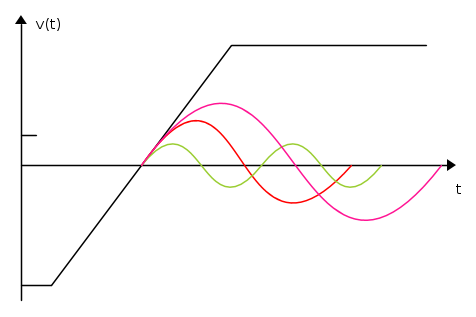

Messaggioda Foto UtenteSparafucile » 5 set 2012, 21:13
BrunoValente ha scritto:... se la velocità del segnale è alta ...
Se posso permettermi di scrivere dopo che Foto UtenteBrunoValente ha gia' spiegato la soprascritto espressione, vorrei dire, che la risposta temporale di un amplificatore ad alto segnale e' una caratteristica veramente importante. Non sono riuscito di trovare l'espressione italiano (forse velocita di aumento di segnale), ma mi pare, che si puo dire "slew-rate".
http://www.atuttoportale.it/articoli/el ... ionali.pdf
Lo slew-rate e' legato alla frequenza massima alla maniera molto ovvia:
Mettiamo, che il segnale nero presenta la velocita massima alla uscita dello amplificatore. Questo significa, che nessun segnale sinusoidale potrebbe cambiarsi ad una velocita superiore. Se l'ampiezza dello segnale sinusoidale e' bassa (verde) la frequenza massima potrebbe essere piu' alta. Ma, se l'ampiezza aumenta, aumenterebbe anche la velocita dello segnale sopra lo slew-rate massimo. Cosi la frequenza massima dovrebbe abbassarsi (segniali rosso e viola).
Per non scrivere Off-Topic vorrei notare, che tutto questo puo' essere attuale nel contesto di un Baxandall attivo. Mettiamo, che il segnale ad una frequenz media ha una ampiezza di 1 V. Se aumentiamo le freqenze alte di 20 dB, l'ampiezza dello segnale a 20 kHz sarebbe 10 V. Cosi la velocita dello segnale potrebbe superare lo slew rate dello amplificatore operazionale ed il Baxandall attivo funzionerebbe male.

Messaggioda Foto Utentefrancos » 5 set 2012, 23:12
Da uno scritto di D. SELF :
To produce a full-amplitude 20 kHz sine wave you only need 2.1 V/ms.
Se prendiamo un OP27G :
FEATURES
Low Noise: 80 nV p-p (0.1 Hz to 10 Hz), 3 nV/V Hz
Low Drift: 0.2 uV/°C
High Speed: 2.8 V/us Slew Rate, 8 MHz Gain Bandwidth
Low VOS: 10 uV
Excellent CMRR: 126 dB at VCM of ±11 V
penso sia più che sufficiente a pilotare qualsiasi cosa, parlando di audio.
