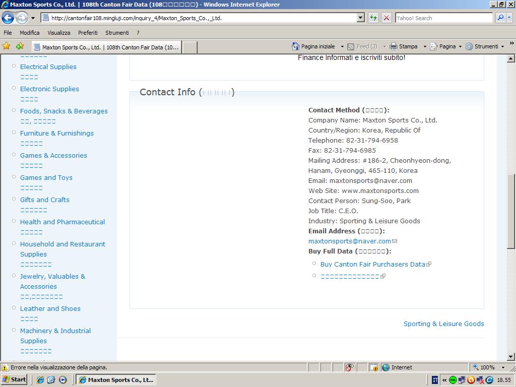

Messaggioda Foto Utentevittorino » 4 set 2012, 13:47
Dopo lunghe ricerche credo di aver trovato la mail del costruttore, gli ho scritto una mail ed attendo risposta.
L' indirizzo che ho trovato è : maxtonsports@naver.com, qualcuno lo conosce ed l' ha utilizzato ottenendo riscontro?

Ciao Foto Utentevittorino, ma sei sicuro dell'indirizzo?
Prova a navigare all'indirizzo ottenuto con il suffisso della mail: http://www.naver.com/ :?:

Messaggioda Foto Utentevittorino » 4 set 2012, 14:13
L' indirizzo mail l'ho trovato qui (vedi allegato). Perché hai dei dubbi ?

[24] Re: Tapis Roulant completamente spento
Messaggioda Foto Utentecarlomariamanenti » 4 set 2012, 14:15
Il sito è in Coreano ... ma per quanto Google traduce non mi sembra un produttore di Tapis Roulant.

[25] Re: Tapis Roulant completamente spento
Messaggioda Foto Utentemarco438 » 4 set 2012, 14:17
Neanche a me e comunque, sperare che ti mandino lo schema, credo sia pura utopia.

[28] Re: Tapis Roulant completamente spento
Messaggioda Foto Utentephylum » 4 set 2012, 14:25
considerando che naver.com è qualcosa come virgilio.it in versione coreana e che maxtonsports.com è una sorta di decathlon... mi sa che conviene convertire il tappeto in tappeto magnetico :idea:
