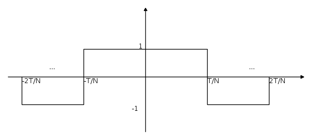

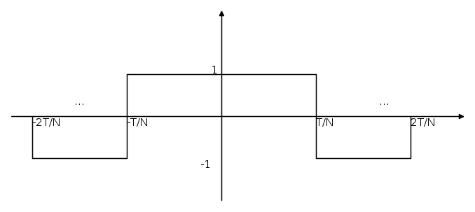

Messaggioda Foto Utentedlbp » 5 set 2012, 14:27
dlbp ha scritto:Per l'esercizio che avevo scritto nel post [53] ho riscritto il segnale in una forma diversa:
y(t)=\sum_{k=0}^{N-1}rect(\frac{t-\frac{T}{2N}-\frac{kT}{N}}{\frac{T}{N}})-rect(\frac{t-\frac{3T}{2N}-\frac{kT}{N}}{\frac{T}{N}})
Cosa ne pensate?
Il grafico del segnale del post [53] è questo:
Visto che devo calcolare la funzione di autocorrelazione (come dice il testo dell'esercizio) ho calcolato la trasformata di Fourier del segnale (nella forma del post [64]). Poi ho calcolato il suo modulo quadro e successivamente ho antitrasformato quest'ultima quantità, visto che y(t) è un segnale d'energia e la sua f. di autocorrelazione è l'antitrasformata di Fourier della densità spettrale di energia. ;-)
Foto Utentedlbp
28 1 4 7
Messaggi: 566
Iscritto il: 18 lug 2011, 12:06

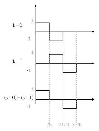

Messaggioda Foto UtentematteoDL » 5 set 2012, 15:02
Hai letto quanto ho scritto al post [60]?
matteoDL ha scritto:ci saranno esattamente N rect all'interno dell'intervallo da 0 a T, senza sovrapposizioni tra di loro.
L'intervallo da 0 a T e non mi sembra il tuo disegno centri. Infatti hai sconfinato verso tempi negativi. Quello sarebbe il segnale che ottieni partendo con la sommatoria da -(N-1) invece che da 0.
Inoltre la forma alternativa da te proposta non è corretta:
-per k=0, ok abbiamo un rect positivo da 0 a T/N e uno negativo da T/N a 2T/N, fin qui sembra giusto.
-per k=1 abbiamo un rect positivo da T/N a 2T/N e il negativo da 2T/N a 3T/N, e notiamo che sommando insieme questi due primi elementi, si ottiene un valore nullo tra tra T/N e 2T/N:
Provaci di nuovo per la forma alternativa.

Messaggioda Foto UtentematteoDL » 5 set 2012, 15:14
Ci siamo capiti male, intendevo fin qui giusto nel senso che fino a k=0 della TUA sommatoria il disegno combacia con l'inizio del disegno corretto, ma poi per k=1 sempre della TUA sommatoria vai ad annullare un rect buono, tutto qui.
Ovviamente siccome nella tua sommatoria "metti" due rect per ogni valore di k mentre in quella originale ne metti uno, non potranno mai essere uguali per singoli valori di k, ma magari cambiando un po la forma della tua sommatoria ne potrà essere uguale il risultato finale.
