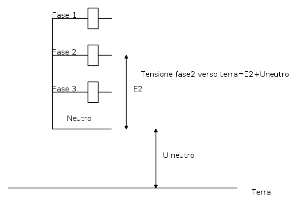

Messaggioda Foto UtenteRobbyx » 6 set 2012, 15:20
JAndrea ha scritto:Per cui direi che la tensione che si avrebbe tra neutro e terra dipenderebbe anche da esse.
Però guarda, nella mia dispensa c'è questa immagine:
Quindi sembrerebbe che forse è la tensione della fase verso terra a dipendere dalla tensione del neutro verso terra

Messaggioda Foto UtenteJAndrea » 6 set 2012, 15:48
si, ma nel caso dell' immagine non si sà che tensione abbia il neutro,non sono indicate nemmeno le capacità verso terra nominate prima,per cui mi pare un esempio generico...

Messaggioda Foto UtenteJAndrea » 6 set 2012, 19:04
Dicevo solo che in quello schema non si dice qual è lo stato del neutro rispetto a terra, ma si dice solamente che la tensione tra fase e terra è pari alla somma fra la tensione tra fase e neutro e quella fra neutro e terra, quindi è valido qualsiasi sia lo stato del neutro.

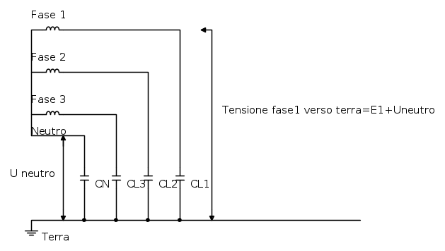

ecco uno schema di quella che secondo me è la situazione nel caso di neutro isolato da terra.
Secondo me puoi avere una tensione tra neutro e terra non pari a 0 anche nel caso in cui le tre capacità fra le fasi e la terra non siano fra loro uguali, quindi in condizioni di normale funzionamento.

si stava solamente discutendo se, in caso di neutro isolato da terra, il neutro assume una differenza di potenziale rispetto a terra pari a 0 volt o no.
Comunque secondo me la tensione fra neutro e terra non sarà 0 volt, se non si vincola il neutro a terra.
