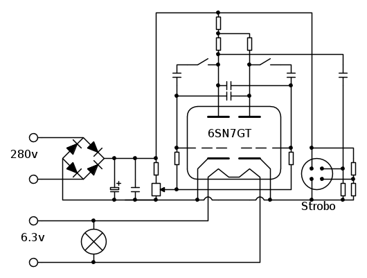

Messaggioda Foto UtenteBrunoValente » 10 set 2012, 21:41
Ciao Foto UtenteMave,
nel tuo schema mi pare manchi un collegamento ed inoltre l'elettrolitico sembra invertito, li ho segnati in rosso: controlla per bene.
Con l'aggiunta di quel collegamento e con l'elettrolitico invertito il circuito diventa plausibile.
l'ho ridisegnato in maniera che sia anche comprensibile.
il circuito intorno alla valvola, correggetemi se sbaglio, pare abbia la tipica struttura di un astabile e dovrebbe servire ad innescare la lampada con una certa cadenza regolabile con il potenziometro e probabilmente l'interruttore serve a modificare di molto la frequenza dei lampi.
Tutto sommato, sostituendo i condensatori, credo possa funzionare.
Però guardando i componenti il circuito mi sembra più vecchio: gli darei almeno una quarantina di anni.

Messaggioda Foto UtenteMave » 10 set 2012, 21:47
cavolo mi vergogno! non sono stato capace di ridisegnare decentemente quel cavolo di schema dopo averlo disegnato :oops:
che stregoneria hai usato per farlo cosi "ridotto"? :shock:
probabilmente gli accorgimenti che hai fatto sono giusti perché non ero sicuro di averlo fatto giusto.
P.S. grazie mille! :mrgreen:

Messaggioda Foto UtenteBrunoValente » 10 set 2012, 21:49
Mave ha scritto:...che stregoneria hai usato per farlo cosi "ridotto"? :shock:
Un pochino di esperienza e un bel po' di pazienza :-)

Messaggioda Foto UtenteMave » 10 set 2012, 22:02
BrunoValente ha scritto:il circuito intorno alla valvola, ....
ma adesso se quello schema viene montato funziona? qualcuno me lo sa dire? oppure non si può sapere e bisogna provarlo?
lo dico perche confrontandolo con il primo che ho postato trovo delle differenze, se non mi sbaglio hai messo una resistenza in meno da qualche parte. :roll: non so se dico cavolate correggetemi!!

[59] Re: Strano circuito ritrovato in cantina
Messaggioda Foto UtentePiercarlo » 10 set 2012, 22:29
Mave ha scritto: lo dico perche confrontandolo con il primo che ho postato trovo delle differenze, se non mi sbaglio hai messo una resistenza in meno da qualche parte. :roll: non so se dico cavolate correggetemi!!
beh, è un po' come chiedere AL FORUM come posso trovare i miei occhiali che ho lasciato appoggiato da qualche parte ma non mi ricordo più dove... Se non sai tu DOVE hai dimenticato una resistenza noi ne sappiamo sicuramente MENO di te! :-)
A parte questo e a parte la "resistenza non so dove" da trovare il circuito ridisegnato da Foto UtenteBrunoValente sulla carta funziona benissimo (è un classico dell'elettronica anche se al giorno d'oggi è difficile vederne una versione a tubi). Devi solo metterci i valori dei componenti in modo che si possa pure calcolare le frequenze a cui lavora (sono due, scelte dalla posizione dell'interruttore). E poi naturalmente devi trovare dove e come hai dimenticato la resistenza mancante. A naso andrei a vedere attorno ai circuiti anodici che mi paiono abbastanza "affollati" da poter facilmente far dimenticare un pezzo durante la trascrizione dello schema. Insomma devi ricontrollare tutto daccapo; è una rottura ma di scorciatoie "miracolose" qui non ne vedo, sorry...

Messaggioda Foto UtenteMave » 10 set 2012, 23:21
scusate colpa mia ho contato male :lol:
Piercarlo ha scritto:il circuito ridisegnato da Foto UtenteBrunoValente sulla carta funziona benissimo (è un classico dell'elettronica anche se al giorno d'oggi è difficile vederne una versione a tubi). Devi solo metterci i valori dei componenti in modo che si possa pure calcolare le frequenze a cui lavora (sono due, scelte dalla posizione dell'interruttore).
per cui è gia molto conosciuto e cosa molto piu importante è sicuro che funzioni? (non voglio dubitare sulle tue capacità Foto UtenteBrunoValente è per capire se io sono riuscito a trascriverlo piu o meno giusto su carta)
anche se so che l'ho gia sbagliato per via del condensatore nel verso sbagliato e il collegamento mancante.
ho gia trascritto i valori sullo shcema vecchio. adesso devo ritrovarmi su quello di Foto UtenteBrunoValente.
