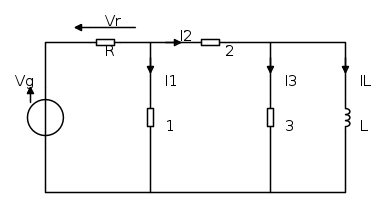

Ciao a tutti, avrei bisogno del vostro aiuto, non riesco a capire come procedere nella risoluzione di questo circuito a regime sinusoidale.
Il disegno è questo:
I dati sono:
N_{1}=100+300j
N_{2}=200-400j
N_{3}=100-200j
N_{g}=600+200j
Z_{eq}= 30+10j che è l'impedenza equivalente di tutto il circuito
\omega=1000rad/s
Mi chiede:
-L'ampiezza V_{m} del generatore di tensione
-La tensione V_{r} e la corrente I_{L}
-I valori della resistenza R e dell'induttanza L
Ora.. Io so che la potenza complessa
N_{i}=\frac{1}{2}V_{m}I_{m}cos(\varphi _{v}-\varphi _{i})+j\left [\frac{1}{2}V_{m}I_{m}sin(\varphi _{v}-\varphi _{i})  \right ]
Quindi prendiamo come esempio
N_{i}... \frac{\frac{100}{2}}{cos(tan^{-1}(\frac{300}{100}))}=158=V_{m1}I_{m1} dove tan^{-1}(\frac{300}{100})=\varphi _{v}-\varphi _{i}
Adesso come vado avanti? Dovrei procedere in modo diverso? Grazie a tutti :ok:

Steso un velo sulla simbologia, per risolvere il tuo problema ti consiglio di usare Boucherot, ricordando che la potenza complessa S che viene assorbita o erogata (a seconda delle convenzioni) da ogni sotto-rete è esprimibile come
S = \frac{1}{2}V{I^*}
quando si usino i fasori a valore massimo e dove con l'asterisco intendo indicare il fasore complesso coniugato.
