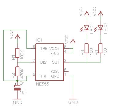

in quanto come specificato prima è un COB quindi impossibile saperlo, ma il mio discorso riguardava la durata.
se con quelli cinesi ottengo la stessa luce ma con lampeggi più rapidi ed anche li vengono utilizzate 3 pile a bottone come fanno a durare 300 ore ? se il led blu o bianco usato dai cinesi è sempre un 3,2 V 20mA ?
è possibile ottenere un circuito simile con un NE555 o altro circuito integrato?

Se hai 1.16V sulla resistenza da 22ohm, vuol dire che la corrente e` dell'ordine di oltre 50mA, che sono tanti per le batterie. Poi le batterie si scaricano e la corrente diminuisce in fretta, ma comunque consuma parecchio.
Per far durare le batterie di piu` bisogna ridurre la corrente di led, ad esempio usando una resistenza da 100ohm, e poi fare le fasi di acceso che durino di meno. Di solito e` un bagliore acceso e poi spento a lungo.

allora da tuo consiglio ho sostituito :
R2=100K
R3=100 ohm
dalle misure risulta :
sul LED c'è un assorbimento di 3,2mA mentre sulla resistenza "R3" la tensione a led acceso è di 0,3V.
se i calcoli sono giusti con 3 batterie da 1,5 in serie dovrebbe durare circa 7 ore ?? ancora poco rispetto alle 300 ore cinesi :))
i tempi al momento sono circa 2 sec. ON/ 2 sec. OFF
se qualcuno ha dei valori più indicati mi faccia sapere, stessa cosa vale per circuito identico utilizzando altri IC.

A questo punto comincia a diventare significativo e importante il consumo del 555, dovresti usarne uno CMOS, sigla LMC555. Il led consuma in media circa 1.5mA e il 555 consuma 3mA o piu`.
Non so a che arnesi cinesi ti riferisci, di solito questi led che pulsano si accendono per una piccola frazione di secondo (0.2s-0.3s) e poi stanno spenti per 4s o 5s.

per non tornare nella confusione più totale, usando LMC555 dovrei modificare tutto il circuito oppure non serve ?
non potresti farmi uno schemino di come dovrebbe essere e con i valori ottimali da usare con l' LMC555 ?
io conoscevo il TLC555 non so se parliamo della stessa cosa.

TLC555 e LMC555 sono uguali, il primo e` prodotto da texas, il secondo (era prodotto) da national. Ora che texas si e` comprata national, non so quale dei due sopravvivera`, ma sono identici e hanno la stessa piedinatura del 555 normale, quindi non serve cambiare nulla nel circuito.

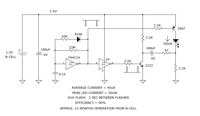

Girando in rete ho trovato uno schemino con un 74HC14 che secondo il produttore con una pila da 1,5 volt dura 12 mesi !!!
non sono riuscito a testarlo su Breadboard perché mi manca il 74HC. secondo te vedendo lo schema è fattibile ???

Testandolo su Breadboard ed effettuando le stesse misure del mio circuito ho notato che sulla R3 (io ho utilizzato un solo LED Blu) ci sono 2,6V a led acceso e in mA il LED assorbe 26mA ma allora tornando alla discussione pomeridiana sul mio circuito considerando una batteria con capacità 24mA come può durare mesi ???

Il circuito con il 74hc14 e` fattibile, ma puoi anche farlo con un HC00 o quasi qualunque porta della serie HC. La serie 4000 a 1.5V di alimentazione non da` abbastanza tensione corrente (*). Inoltre in quel circuito il led e` probabilmente rosso, un led blu non si accende. Per andare su un led blu probabilmente bisogna alimentare il circuito a 3V.
Il motivo per cui il primo circuito dura per 12 mesi e` che la batteria usata ha una capacita` di circa 30 volte piu` grande rispetto a quelle che usi tu, e tiene acceso il led 300 volte in meno rispetto al tuo circuito. Nel tuo circuito il led e` acceso per il 50% del tempo, in quel circuito e` acceso per lo 0.15% del tempo.
(*) Mi sono sbagliato, lapsus keyboardi! Isi.
