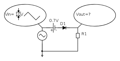

Giusto, perfetto :ok:
ora guarda bene dove è che avviene l'inversione della tensione (e quindi anche della corrente) sulla resistenza e tienilo ben presente.

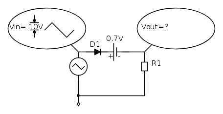

Ora che hai capito risolvere questo dovrebbe essere facile:
Foto UtenteBrunoValente
39,6k 7 11 13
Messaggi: 7796
5
[22] Re: Circuito singola semionda con zener
Messaggioda Foto UtenteBrunoValente » 18 set 2012, 20:26
...e già che ci siamo cerca di mettere in evidenza le differenze, se secondo te ci sono, tra la forma della tensione di uscita di questo e quella del precedente.

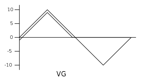

Allora il primo circuito dovrebbe avere una V_{OUT}:
il secondo:

Il secondo è corretto, il primo è sbagliato.
Osserva bene: secondo le tue conclusioni, sulla resistenza, in prossimità della semionda negativa del segnale di ingresso, vi è una tensione negativa (-0.7V). Ti sembra possibile? Se così fosse, quale sarebbe il verso della corrente nella resistenza? e, siccome resistenza e diodo sono collegati in serie, spero tu sia d'accordo con me se dico che la corrente nella resistenza deve tassativamente essere identica a quella nel diodo e scorrere anche nello stesso verso!! Quindi...

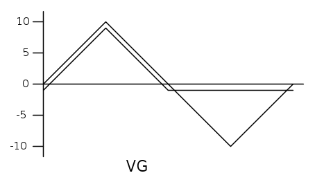

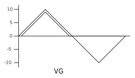

ti ringrazio per il chiarimento,quindi una volta che il diodo non conduce più è come se avessi un interruttore,quindi la corrente va a 0 nel resistore e di conseguenza la caduta di tensione sulla resistenza risulta essere 0.
quindi correggimi se sbaglio ma il grafico corretto per il primo circuito sarebbe:

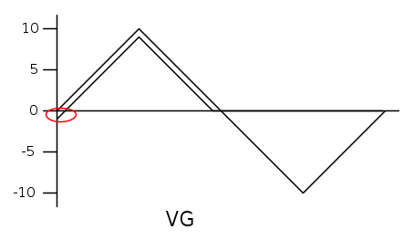

Messaggioda Foto UtenteBrunoValente » 20 set 2012, 14:46
Sì, tranne nella zona segnata in rosso.
Come puoi vedere il grafico è identico a quello del secondo circuito e, se avessi avuto più dimestichezza con queste cose, ci saresti arrivato subito: le vicende che interessano la resistenza, per quanto detto sopra, non possono dipendere dall'ordine degli altri componenti della serie, quindi non cambia nulla se diodo e pila si scambiano il posto, come non cambierebbe nulla se generatore e diodo si scambiassero il posto ecc.
Fammi sapere se hai ancora dubbi su questo.
Il comportamento dei diodi reali, che è diverso da quello ideale considerato sopra, può essere interpretato, in prima approssimazione, pensando al diodo reale come se fosse costituito da un diodo ideale con in serie una pila da 0.7V con i versi come negli esempi fatti. Quindi non ha importanza l'ordine con cui pila e diodo formano la serie, invece il verso ha importanza.
Ecco perché nei precedenti esempi ho tirato in ballo quella pila
