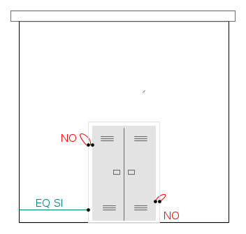

Salve amici, avrei da porvi una domanda: in una cabina MT/BT con trafo 8/0.400 kV, la porta metallica d'accesso alla cabina distante dal trafo circa 1,5 metri va collegata al collettore delle masse di cabina? ed eventualmente quale deve essere la sezione del giallo verde? grazie ciao a tutti

La porta d'accesso non è certamente una massa,puo' essere necessario il collegamento a terra al fine di equipotenziale se questa risulta essere una massa estranea.

No. Se può andare accidentalmente in tensione (una sbarra o un conduttore che ci cade sopra) allora va messa a terra.
Altrimenti un eventuale guasto la metterebbe in tensione, creando un pericolo per chi dovesse accidentalmente toccarla nel momento del guasto.
Stesso discorso per le griglie di aereazione in metallo.

Era una vecchia disposizione del DPR 547/55 (pace all'anima sua) dove all'art. 271 recitava che "....i ripari posti a protezione degli impianti AT...." dovevano essere collegati a terra. Al giorno d'oggi con le cabine prefabbricate il problema non esiste più.
Resta il fatto che la porta metallica può essere considerata massa estranea.

Per essere considerata massa estranea dovrebbe introdurre un potenziale diverso (generalemente quello di terra) e questo non mi sembra il caso visto che poggia su un "letto" equipotenziale fatto con il dispersore di cabina.

La porta è costituita da un telaio e da una o due ante.
Solo il telaio potrebbe essere considerato una massa estranea, quindi solo per quello potrebbe essere necessario il collegamento equipotenziale. Per le antine invece l'eventuale ponticello non deve esserci. Quelle non possono essere masse estranee e neppure masse, (a meno che uno non ci installi apparecchiature elettriche!)

grazie per le tante risposte, vedo che l'argomento suscita interesse però vorrei capire come mai non considerare massa estranea le antine visto che tramite le cerniere toccano il telaio della porta che al contrario lo è; e comunque di che sezione sarà il cavo giallo verde?
