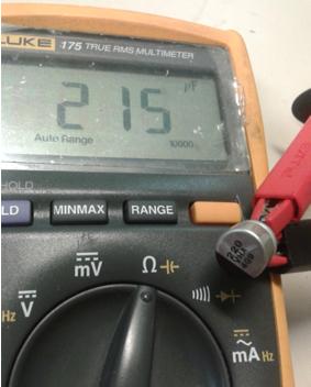

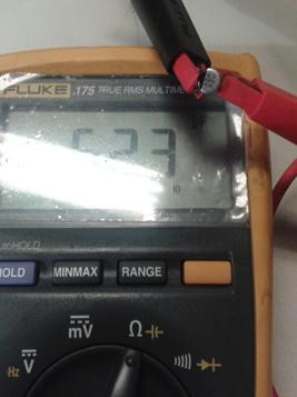

Messaggioda Foto Utentemir » 1 ott 2012, 0:10
RenzoDF ha scritto:ma lascio a voi controllare :mrgreen:
chiaro e forte come sempre Foto UtenteRenzoDF . :ok:
per curiosità ho provato a misurare la capacità di un condensatore simile a quello in questione con serigrafato il valore 220 ed il capacimetro mi ha confermato il valore di 216 mF (tolleranza e misura permettendo :D ) lo stesso con un condensatore simile ma di valore serigrafato 4.7 ed il capacimetro mi ha confermato il valore di 5.1 mF (è lo so non è il max il mio Fluke.. :D ).. no ho avuto modo di misurare un condensatore con serigrafato un valore tipo 221 ... ma non demordo. se mi riesce posterò le immagini della misura.
come sempre, Grazie Foto UtenteRenzoDF. :ok:

Messaggioda Foto Utentemir » 1 ott 2012, 8:36
come promesso ecco le immagini della misura, non sonoun granchè le condizioni non erano ottime ... :mrgreen:
misura capacità 220 mF.JPG (14.94 KiB) Osservato 9029 volte
misura capacità 4.7 mF.JPG (12.3 KiB) Osservato 9029 volte
per la seconda ho avuto qualche problema di riflessi ma garantisco la pirma cifra è un cinque ... sarà un caso ....:mrgreen:
